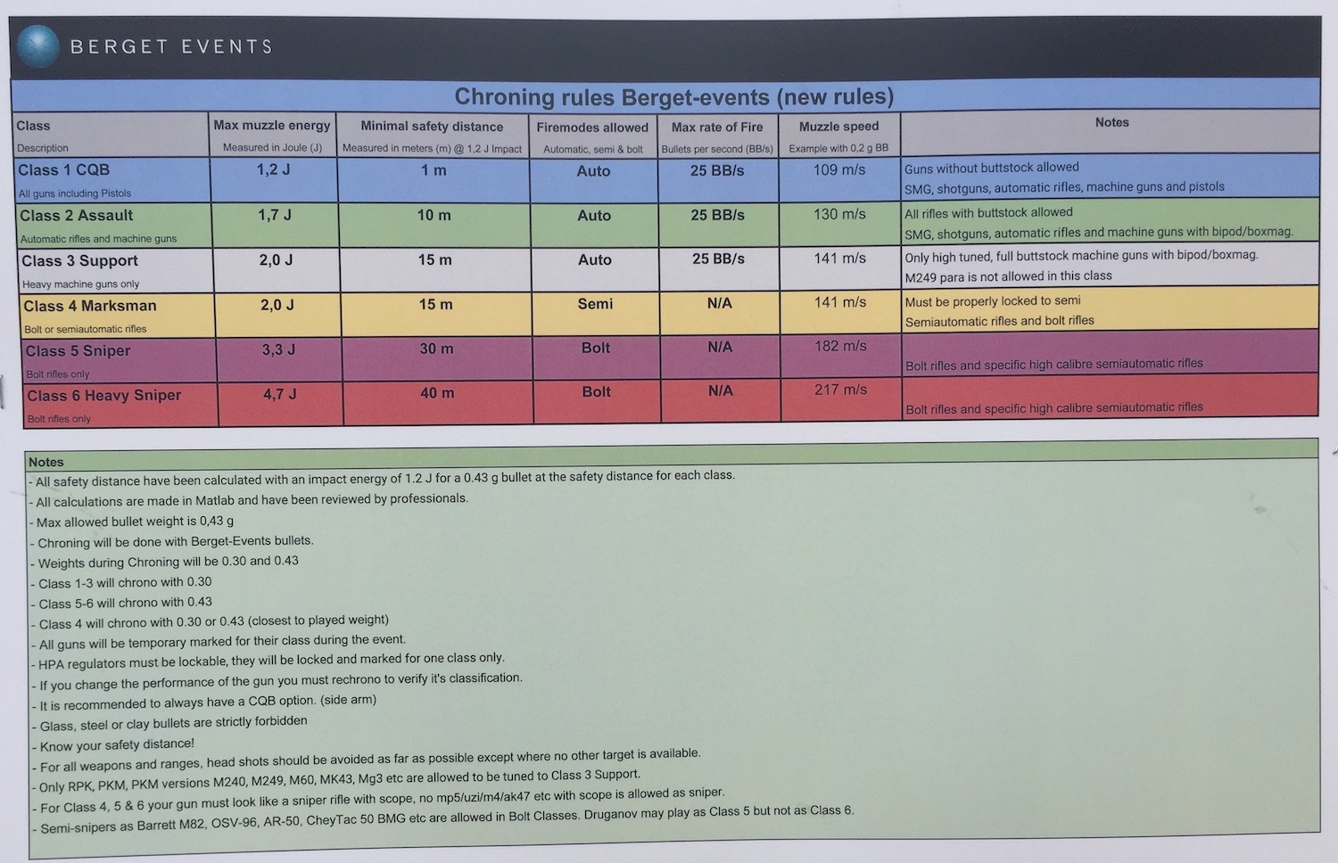

П.5 "А вот теперь будут слайды..."(с)
Особо комментировать тут нечего.
Зеленая зона - безопасно.
Жёлтая зона - оптимально.
Оранжевая зона - допустимая но не желательная.
Красная и далее - опасная.

- на расстоянии от 30м любой шар при любом выхлопе (до  3Дж) - безопасен;
- 140м/с в упор - плохо. Более 5м - всё норм. Носи вторичку;
- 150-160м/с - желательно не стрелять с дистанции менее 5м, особенно при тяжёлом шаре;
- 170м/с с тяжёлыми шарами травматична даже на 20м. (пользуешь тяжёлый шар на 170м/с? - держи дистанцию больше 20м);
- 0,36 допустим только для приводов менее 140м\с, иначе при 150-160м/с 0,36 стрелять только с дистанции более 10м;
- Вопрос 0,32 или 0,36 - можно оставить открытым до голосования.

В реальных условиях, степень повреждения кожи и тканей под ней может сильно зависеть от состояния самой кожи, места куда попали (натянутый участок, обвисший, наличие кости прямо под поверхностью кожи) и угла касания траектории.
Если всё обощить и свести в простую таблицу, то дело выглядит так:
- до 0,5Дж - ощущается сквозь одежду(китель), по голому бедру/голени/предплечью чувствительно, но без следов;
- до 1,11Дж("120 с 5м") - хорошо ощущается через одежду с слабыми следами, по голому бедру/голени/предплечью весьма чувствительно, с образованием "комариных укусов";
- до 1,5Дж("120 в упор")  - прилично ощущается через одежду с нормальными синяками, по голому бедру/голени/предплечью весьма болезненно, гарантированно остаются гематомы;
- до 1,7Дж("130 в упор") - сильно ощущается через одежду с гематомами, по голому бедру/голени/предплечью почти гарантированно вызывает повреждение кожи, но без пенетрации;
- до 2Дж("145 в упор") - иногда пробивает летнюю полевую форму и оставляет сильные гематомы, почти гарантированно пробивает кожный покров при попадании в незакрытые части тела (с застреванием шара);
- до 3Дж - гарантировано пробивает летнюю полевую форму и с большой вероятность пробивает кожный покров под ней;
П.4 "Как всё было раньше" или "наследие - как данность".
С очень большой долей вероятности "на заре становления страйкбола на постсоветском пространстве" нашлись подкованные люди, имеющие доступ к соответствующим документам и методикам, которые тогда и расчитали все используемые нами ограничения с пересчётом их в самые ходовые на тот момент 0,2 шары и "метры в секунду".
Более того, все эти допущения более-менее работали для шаров весом до 0,28 включительно.
Опорные значения:
- 1,45Дж - это "120м/с в упор";
- 1,10Дж - это "120м/с  с дистанции 5м 0,25шаром";
Именно опираясь на них видимо и были приняты ограничение в 20м для 170м\с, ибо на 20м импакт около 1Дж ходовыми на тот момент шарами, а вот уже на 10м это гарантированно больше 1,6-1,7Дж.
"Желанные 150-160м\с" было далеко не у всех и использовалось оно однозначно дальше 5м, где уже не наносило серьёзных травм.
...и тут тяжёлые шары стали массово доступны и джоули на тех же самых метрах из тех же самых тюнов стали сильно расти.
Тезисы:
П.6 Предлагаемый текст поправки.
Предлагаемый текст поправки:
(На основе текста пользователя "Денс")
4.3. Для применения в зданиях допускается любое игровое стрелковое оружие с дульной энергией при замере "рабочим" шаром не более 1,45 Дж (120м\с), использующее шары массой до 0,28г включительно.
4.4. Для применения на открытой местности, а также при штурме дотов, блиндажей и иных полевых укреплений допускается:
а) автоматическое игровое стрелковое оружие с дульной энергией не более 2,6 Дж (160м/с), использующее шары массой до 0,32/0,36г включительно;
б) игровое стрелковое оружие, технически не имеющее возможности автоматической стрельбы, с дульной энергией при замере "рабочим" шаром не более 2,9 Дж (170м/с), использующее шары массой до 0,48г включительно. При этом запрещается стрельба на расстояниях менее 20м;
в) игровое стрелковое оружие с механизмом взводимым вручную (пружинно-поршневого, газового типа, ВВД) с дульной энергией при замере "рабочим" шаром не более 3,00 Дж (173м/с), использующее шары массой до 0,48г включительно (добавляем этот пункт потому, что в старой редакции правил болтовки вообще не регламентированы, что вызывает вопросы). При этом запрещается стрельба на расстояниях менее 20м;
г) полуавтоматические или автоматическое короткоствольное(до 200мм) игровое стрелковое оружие (пистолеты) с дульной энергией при замере "рабочим" шаром не более 2,25 Дж (150м/с), использующее шары массой до 0,28г включительно  (добавляется именно в таком виде во избежание использования тяжелых шаров в пистолетах на СО2, а также использования адских поливалок из ПП любых видов (АЕГ/ВВД));
Для игрового стрелкового оружия с ограниченной минимальной дистанцией применения расстояние при стрельбе определяются визуально, при этом ответственность за правильность определения расстояния лежит на стрелке.

в правилах бергет, прописаны ограничения на скорострельность, вчера на СК обсуждали проблему и один из вопросов поднятых был именно скорострельность, ибо 1 шар даже тяжелый прилетевший в открытый участок тела или 10 шаров более легких но прилетевших туда же, это две большие разницы.
Стоит, продумать систему изменения правил, позволяющих снизить травмоопасность, но при этом не убивающих игру.
Как вариант, 2,25 джоуля ограничение для всех автоматических приводов, с ограничением скорострельности в 20-25 шаров в секунду. Введение ограничений по массе шаров, трудно контролируемо, можно в рекомендательном порядке, ограничить автоматическое оружие 0.36 шарами например (с контролем внутри команды).
При этом изменить правила обязательного хрона и проводить его наиболее тяжелыми шарами разрешенными в сообществе. То есть проводим хрон 0.43 шарами и показание энергии привода должно укладываться в 2,25 джоуля, тем самым убираем вопросы джоулевых лазеек, а также при использовании более легких шаров получаем меньшую травматичность.
