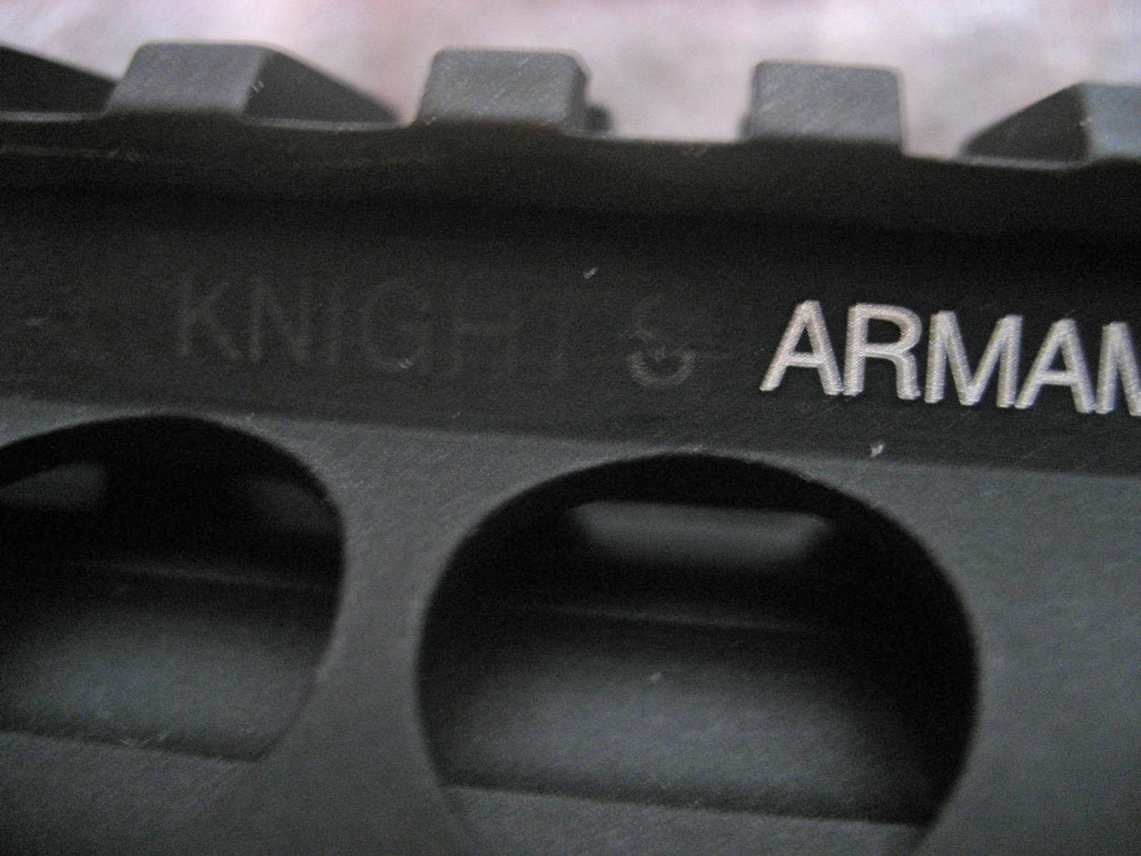

И вот ещё что смущает - на цевье часть надписей замазана краской (см. скрин). Причём так грубовато. Так же не могло идти с завода?

-2- Маркировки
Это фронсет из "серии" - WGC CASTOM - с нанесёнными "реальными" маркировками...
Замазывают - прямо на заводе...
Почему?
Потому что фирма не купила право нанесения полной маркировки производителя - и если не замазать - всю партию товара орестуют за несобюдение авторских прав...
Напрягает?
Купите "смывку" для маркеров... И смойте аккуратно (ато и краску смоете...)
Продается в магазинах типа "журналист" или "комус"...
