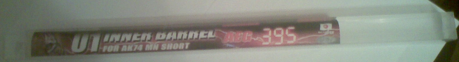

Заводская упаковка была выполена следующим образом:
1. Стволик находился в полиэтиленовом пакете, который был обернут примерно 3 раза вокруг стволика.
2. Внешняя упаковка представляет собой пластиковый пенал квадратного сечения, причем достаточно прочный (см. Рис. 1).

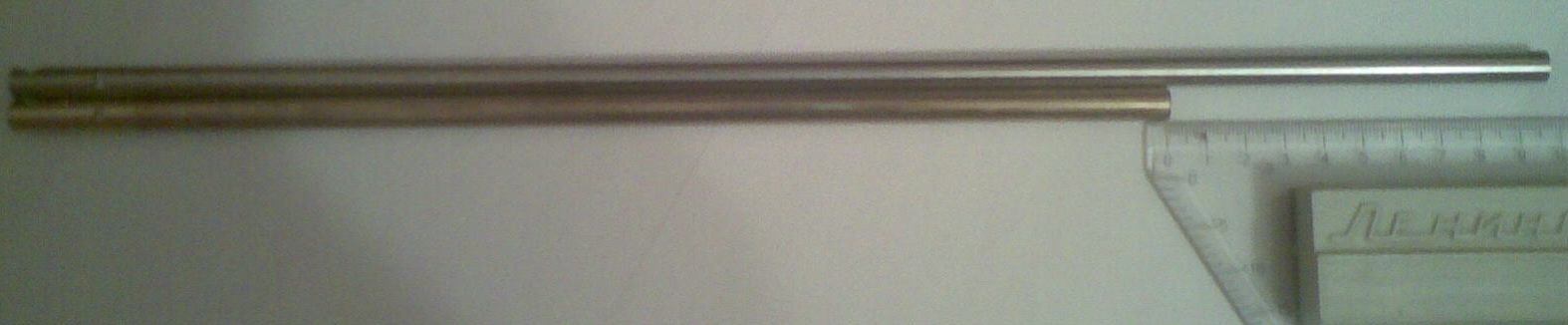

Сам стволик имеет длину 395 мм, в казенной части нанесена надпись .01 PDI Japan, надпись, по моему, штампованая. (см. Рис. 2).

Рисунок 2. Внешний вид стволика. Рядом базовый стволик.
Рисунок 1. Внешний вид упаковки стволика.
