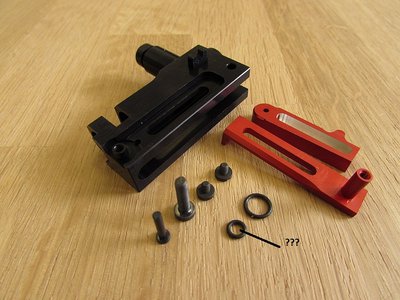

Ребят, купил себе хоп от РетроАрмса. Начал собирать и не понял для чего нужна маленькая резинка (см фото). Может кто собирал и знает куда она должна ставиться?

Попробуй без нее)) А так я думаю что это скорее всего типа шайбы на рычаг управления прижимом, в смысле чтобы не ходила (и не сбивались настройки) при стрельбе от вибрации.

Пробовал)) Вроде работает, но должно же быть у нее предназначение))

Может так?

Если так, то криво встает рычаг регулировки(

Denius писал(а):Если так, то криво встает рычаг регулировки(
Всё правильно тебе показали. Как он может криво вставать если ты его винтом сверху прижимаешь до ровного состояния.
А предназначение - чтобы плотно регулировалось и настройки не сбивались.
