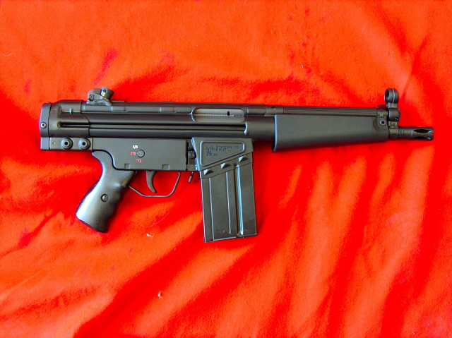

Ощущение двоякое...
С одной стороны части достаточно высокого качества (внешние). Сделаны добротно. Пламягас на резьбе -14, значит можно вешать глушак и не париться.
НО!
Никаким чёрным гербоксом, как на этой картинке с ВГЦ даже и не пахнет. Обычный, с отвратительно белым, мягким пластмассовым нозлом.
Далее, не понравился сильный люфт той детали, за которую цепляется магазин. Хотя сам он люфтит относительно не сильно.
Под этой деталькой на маруе и СА шуруп. На них он вроде нафик не нужен, но есть. На ГиГ он держит средний (тот на который накручивается деталь, на которую в свою очередь пламегас) стволик.
Ещё планка под оптику отличается цветом от боди. Она слегка белесая. На ощупь сделана из слабого силумина. Не приятно.
Сложилось впечатление, что в цевьё аккумулятор не посадить. Даже если его обработать внутри напильником (цевьё). Оно меньше. И имеет внутри крепёжные элементы. (в принципе я и не пытался, но кто будет если брать себе для этих целей ищите другое цевьё. Или берите сразу GG FS51 Folding Stock with RIS)
Последнее из негатива, что пружина затвора, который открывает регулировку хоп-апа вся в ржавчине. Скорее всего налёт. Все остальные детали вокруг чисты. Странно.
Из приятного.
Все детали сделаны хорошо. Материал, что особенно нравится, по ощущениям лучше чем у распространённых СА и маруя. Это касается и пластика и мяталла.
Внешний стволик, который на самом деле не виден под цевьём, заметно толще аналогичных деталей от СА и Маруя. Крепится шурупом, которого нет(благо есть такие же в запасе) На него накручивается (плюсовая резьба!) деталь имитирующая ствол. На неё, в свою очередь (минусовая резьба) пламягас. Детальки тяжёлые. Приятные в руках. Внутренний стволик заканчивается сразу за переходником на пламягас, что позволяет практически его скрыть. В пламегасителе он не виден.
Затвор (это отдельная песня) защёлкивается с неповторимым металлическим лязгом. (на лице изображается хищная улыбка :roll: :twisted: )
Пока в принципе всё. Фотки и описание потрохов гербокса будет позже. Внутрь пока не полезу.
Привод брался ради запчастей для реализации MSG 90 (http://airsoftclub.ru/phpBB/viewtopic.php?t=7241). Делать буду к сезону.
P.S. Ощущения двоякие. С одной стороны штука примечательная (это первый G&G-шный привод в который залезли мои цепкие лапки), с другой стороны цена, а у Медведя по 1,4 он обошёлся 12940, немного всё же для него высоковата.

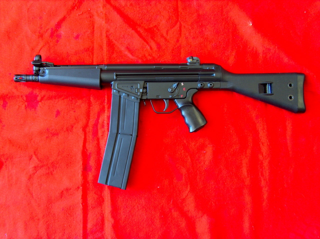

Сравнение с G3 SG1:
http://shadow.lobnya.net/gal/displayima ... m=12&pos=1
http://shadow.lobnya.net/gal/displayima ... m=12&pos=0
http://shadow.lobnya.net/gal/displayima ... m=12&pos=2
Различие в нижнем ресивере принципиально:
http://shadow.lobnya.net/gal/displayima ... m=12&pos=4
http://shadow.lobnya.net/gal/displayima ... m=12&pos=5
На G&G нижний ресивер и пистолетная рукоять выполнена единой деталью. Пластик очень высокого класса. Значительно прочнее чем на маруе и СА.
Затворы разной длины:
http://shadow.lobnya.net/gal/displayima ... m=12&pos=6
http://shadow.lobnya.net/gal/displayima ... m=12&pos=7
В принципе внешне аналогичны MC51 от Маруя.
Взведены:
http://shadow.lobnya.net/gal/displayima ... m=12&pos=8
Приклады:
http://shadow.lobnya.net/gal/displayima ... m=12&pos=3
Приклад на G3 аналогичен (внешне) риалстилу. На G&G же приклад больше поход на приклад от MSG.
Регулировка хоп-апа:
http://shadow.lobnya.net/gal/displayima ... m=12&pos=9
http://shadow.lobnya.net/gal/displayima ... =12&pos=10
В принципе аналогична всем G3. Хоп-ап сразу в металле.
