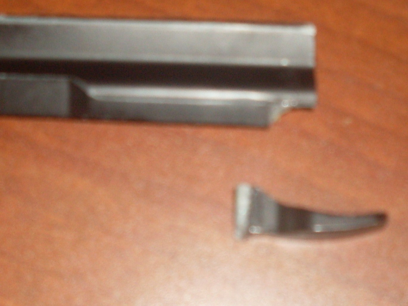

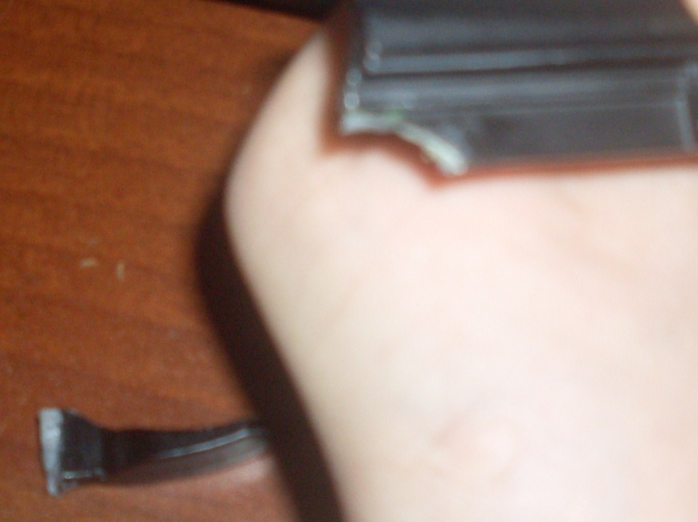

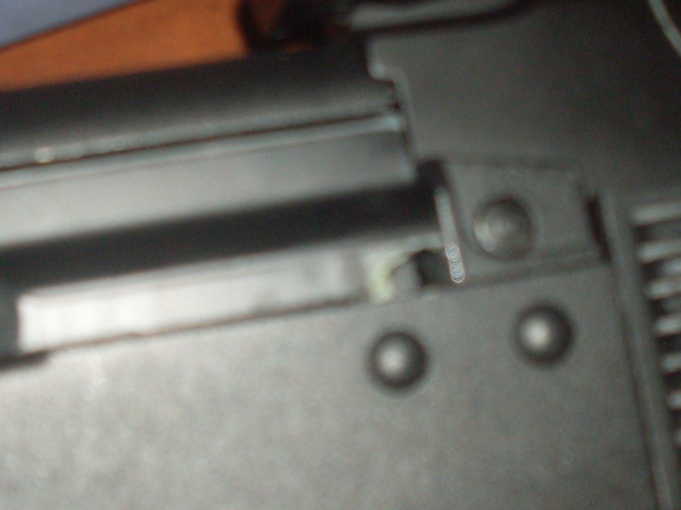

Сообщение Тропник » 10 янв 2010 13:14
У меня проблема похлеще пружины вот смотрите теперь незнаю что делать!Мастер из Эль солдато говорит поищет но я сомневаюсь что найдёт, народ посоветуйте что-нибудь!просто этот затвор спать спокойно не даёт лежит и смеетса мне в лицо! :bawling: :bawling:
Флажок затвора после 2 часовой вылазки на мороз отвалился!
