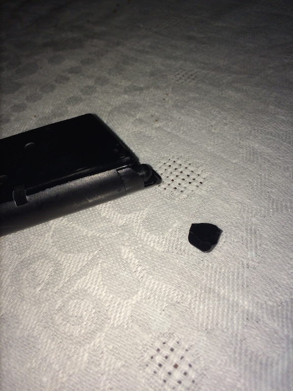

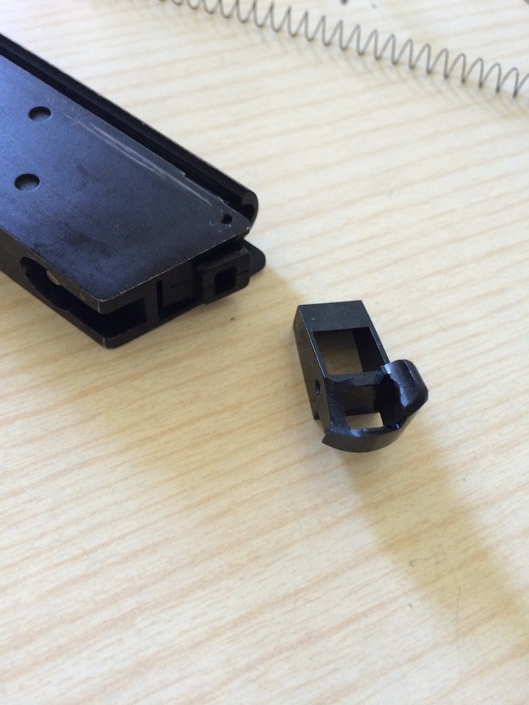

вчера у магазина сломалась ушка держателя шаров, соответственно вопросы возникают:
1) можно ли починить кастомным методом?
2) где купить детальку сломанную?

Сообщение Kommissar » 11 дек 2014 13:41
У меня та же проблема, но немного другой пистолет Hi-CAPA 5.1. Судя по фоткам и описаниям в инете - губки у кольтов идентичны.
В воентурснаре продаются губки от Well за 300. Не дорого, но фирма Well.
Впрочем их магазин целиком 350р стоит. Взял магазин :D
Губки продаются у китайцев, например на ехоббиазии - ProWin Mag Lip for Marui Hi-Capa Magazine по цене USD$5.99. Фирма хорошая и цена - ОК.
Читал хорошие отзывы про Shooters Design, но их сейчас в наличии нет.
Можно ли починить? Да! Я свои успешно чинил уже раз 6 :D
Учитывая цену детали проще заменить, чем клеить и ждать, когда отвалится. А отвалится 100%, причём очень скоро, даже если шаров в 2 раза меньше заряжать.

Сообщение Призрак » 11 дек 2014 13:57
Еще в ударной силе (надеюсь не сочтут за рекламу :) ) есть. Тоже в районе 300р.
