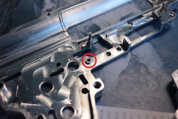

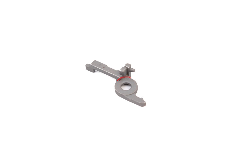

Сообщение Pevec-RUS » 07 июн 2016 10:21
В общем победил я этот недух, описываю для тех кто решит поставить сей девайс (просто делюсь опытом :flag: )
Как уже писал выше был некий недуг, скажу сразу, что гирбокс попал ко мне после одной ремонтной мастерской, скажем так исправлять косяки типа шимминга из самой толстой шайбы на каждую шестерню с двух сторон. Да об этом я до этого не упоминал, но тут крик души.
В общем иногда залипал спуск, то есть нажимаешь он проваливается и не стреляет, в какой то момент гирбокс начинает тупо отсекать по два шара, все исправлялось установкой на предохранитель и возврата на очередь, но ненадолго. Решил шерстить интернет в поисках решения проблемы и тут наткнулся на статью http://rifleexpert.livejournal.com/16779.html (спасибо тебе добрый человек, правда огромное человеческое). После того, как прочитал его статью полез в отсекатель, и сразу понял что надо действовать уже проверенным путем, подпиливаю держатель собачки одиночного огня (т.к. на место он не вставал и был огромнейший люфт, как у качелей во дворе), каждый раз при этом прикладывая отсекатель, чтобы он был вровень с держателем и не было лишних люфтов (пилил дремелем). Дальше сам отсекатель прикручиваю и начинаю двигать его рукой по его рабочей зоне, не двигается (запчасть взята из LCTшного гирбокса), понял что тут тоже без напилинга не обойтись, спиливал на внутренней части, картинку также прикладываю. Когда пришло понимание что и ему ничего не мешает начинаю собирать. Гирбокс собран, все казалось бы замечательно, НО вспоминаю, что была какая то проблема с моторной рамкой (щетки стирались так, что если держишься за моторчик без одетой пистолетной рукоятки вся рука в графите, как у шахтера), начинаю к ней присматриваться и баааа, что я вижу, ее повело. За пять лет ковыряний видел много чего, но чтобы моторную рамку повело и она просто не собиралась соосно такого не видел. Моторная рамка у меня в загашнике была, опять же мой первенец DBoys очень помог. Все собрал, все стреляет, все работает, щетки не стираются абы как. Надеюсь больше кроме, как для пересмазки мне туда залезать не надо (тьфу, тьфу, тьфу).
