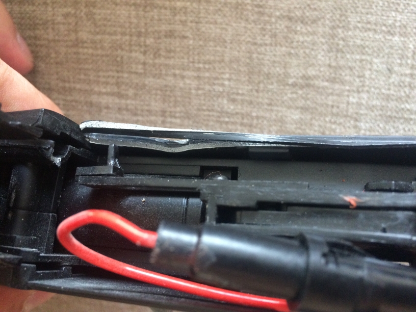

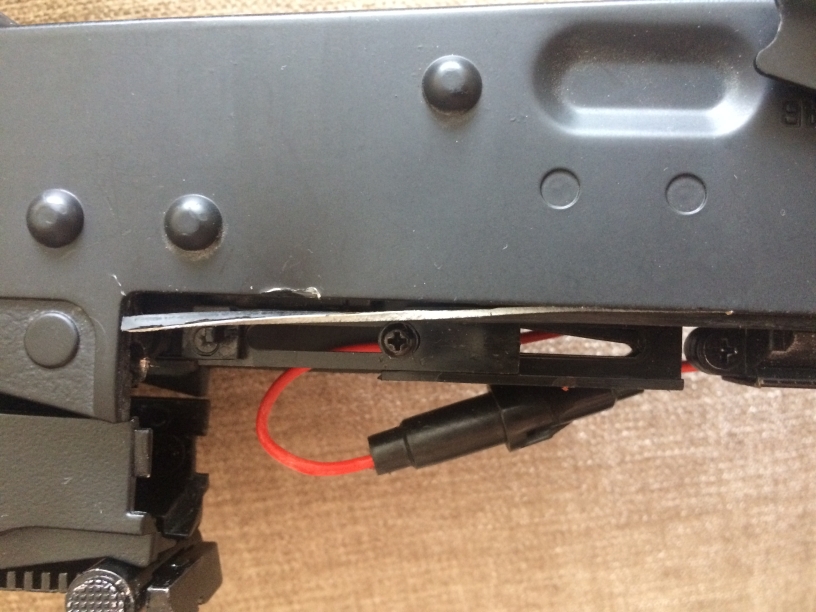

Сообщение Sacran » 31 июл 2019 10:29
Всех приветствую !
Не вижу смысла создавать новую тему, поэтому напишу сюда :D
На последней игре ушел в не запланированный полет, как итог поврежден привод. Удар пришелся на середину между ствольной коробкой и затворной рамкой.
У ствольной коробки почти полностью оторвало "саласку" (назовем ее так) и теперь невозможно поставить затворную рамку.
погнулась спица (которая держит фиксатор крышки и работает как возвратный механизм затвора)
сломались кольца у затворной рамки (некуда просовывать спицу).
Вопросы:
1) Модель привода cm047c, а это значит, что ствольная коробка из силумина, как хорошо работает данный материал с пайкой или сваркой (холодной/горячей)?
2) Имеет ли смысл восстанавливать коробку или лучше приобрести новую?
3) Насколько совместимы детали моей модели с другими?
3.1) нашел коробку от cm040, встанут туда все остальные детали(крышка ствольной коробки, приклад и т.д. и т.п.) или сильное отличие по размерам ?
3.2) а что насчет детали от других производителей (пример G&G, Dboys и т.д.)?
