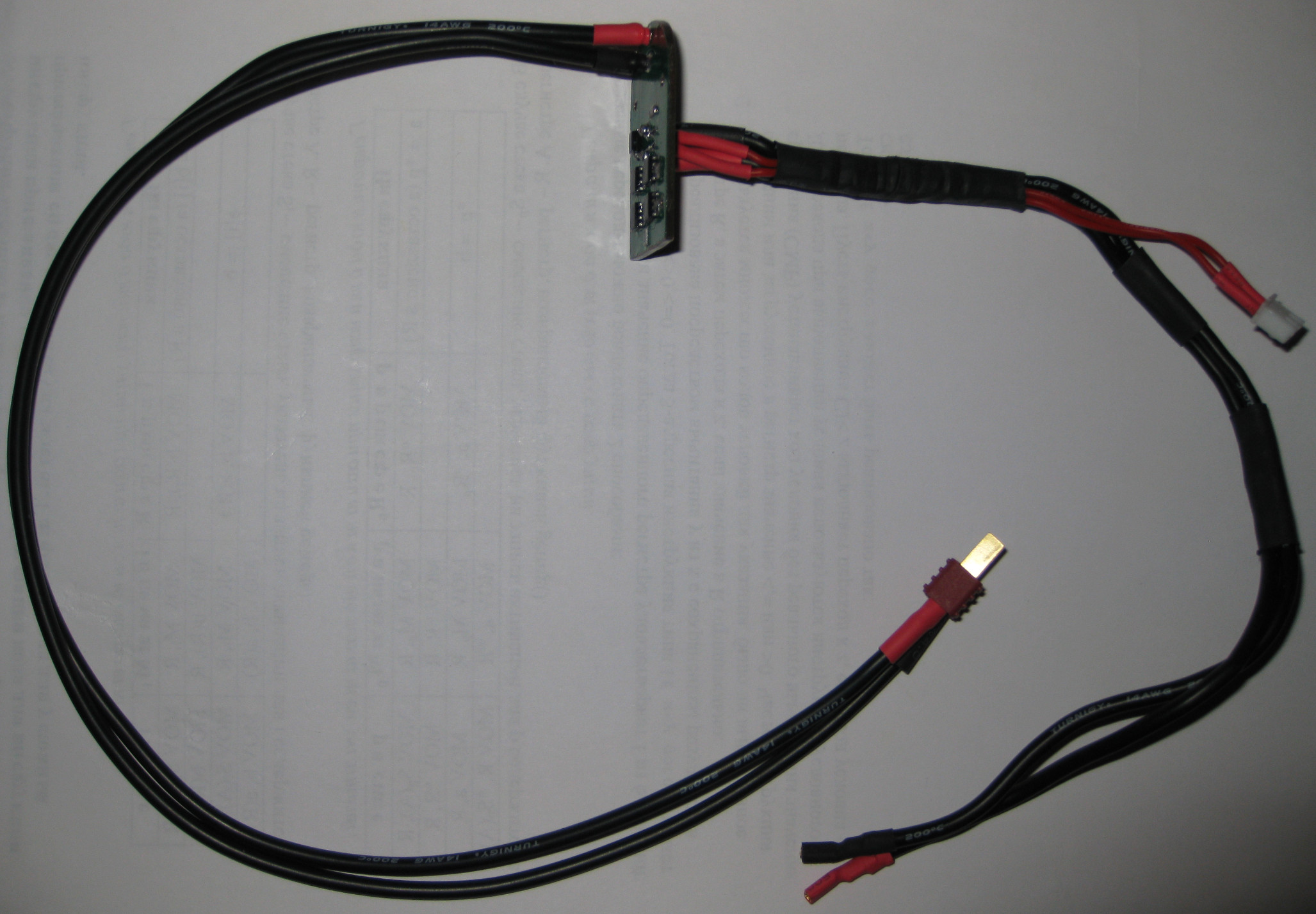

Спроектирован, произведен электронный ключ. Сделана вот такая проводка:
Проводка для TM SCAR-L

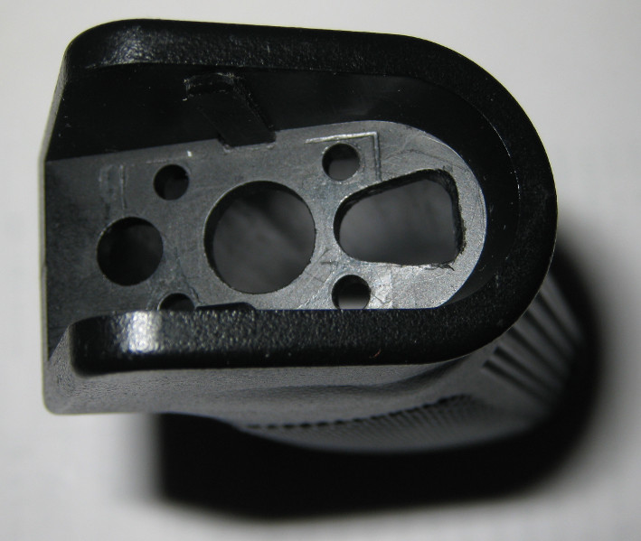

Расширено отверстие под проводку в пистолетной рукоятке:
Пистолетная рукоятка после модификации.

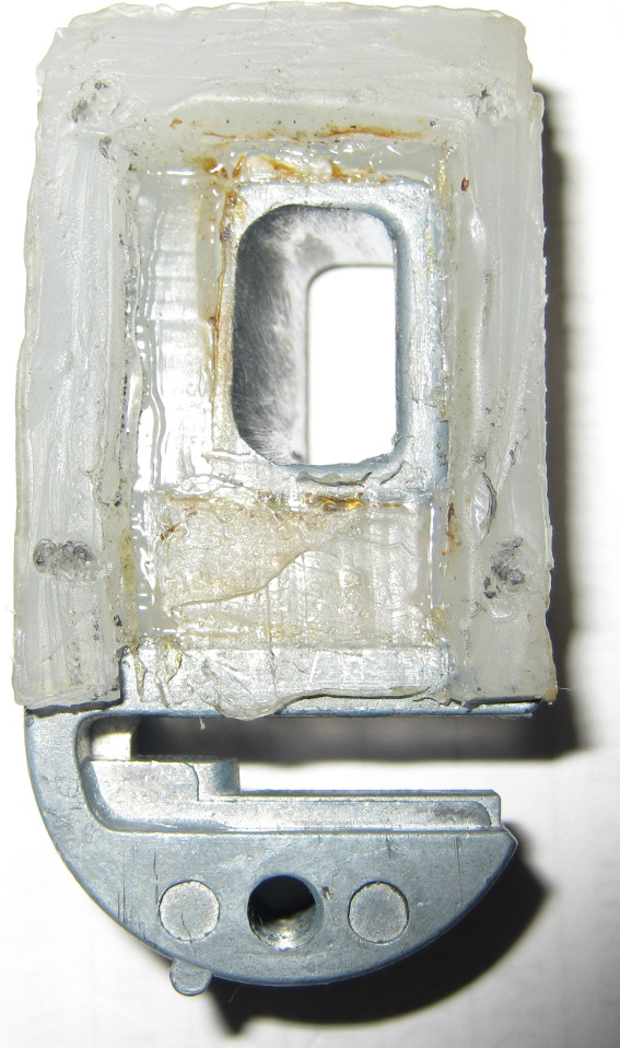

Сделана подушка из полиэлителена, на которой будет крепиться ключ (отлита с помощью клеевого пистолета ):
Подушка для крепления электронного ключа.

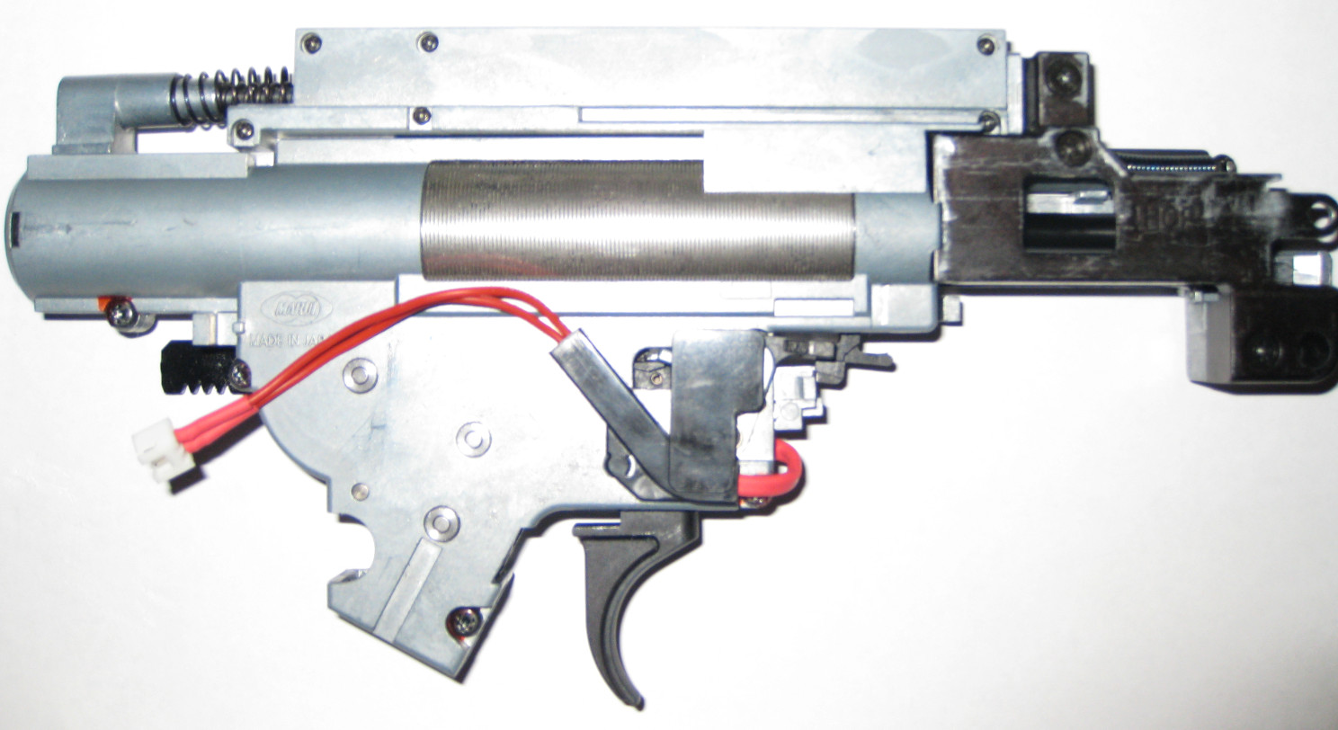

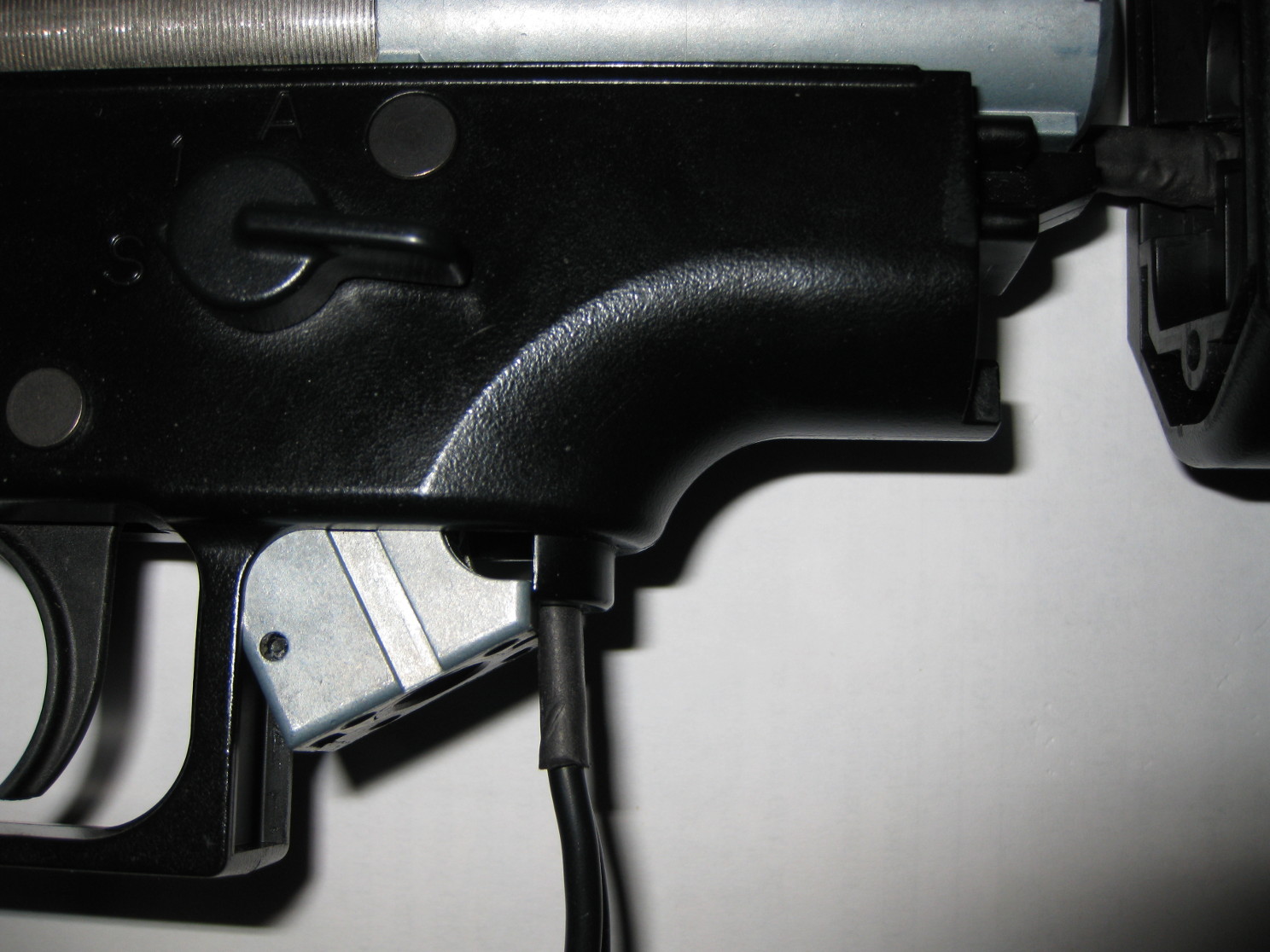

После чего из гирбокса была удалена старая проводка и проложена сигнальная проводка:
Гирбокс с сигнальной проводкой.
После чего все части привода были объединены вот так.
Проводка в приводе.
Здесь видно как проложена проводка. Теперь думаю всем станет ясно что не нужно париться и прокладывать проводку внутри гирбокса. Это можно сделать и вне его, что позволяет гирбокс разбирать не трогая проводку.

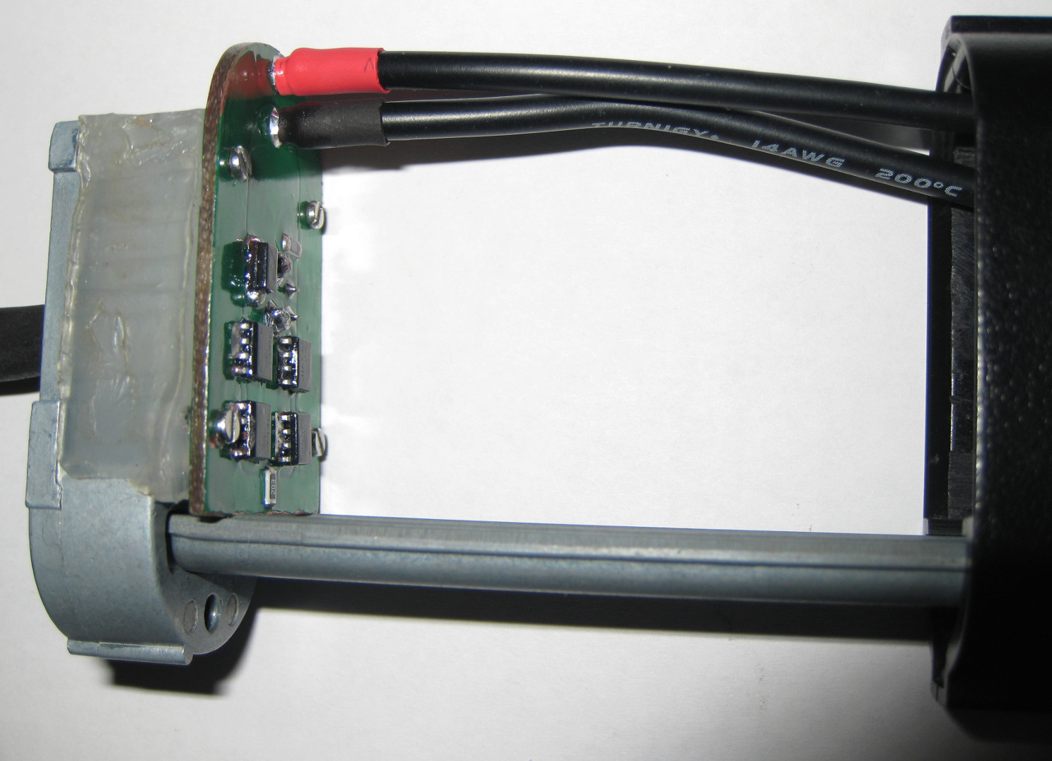

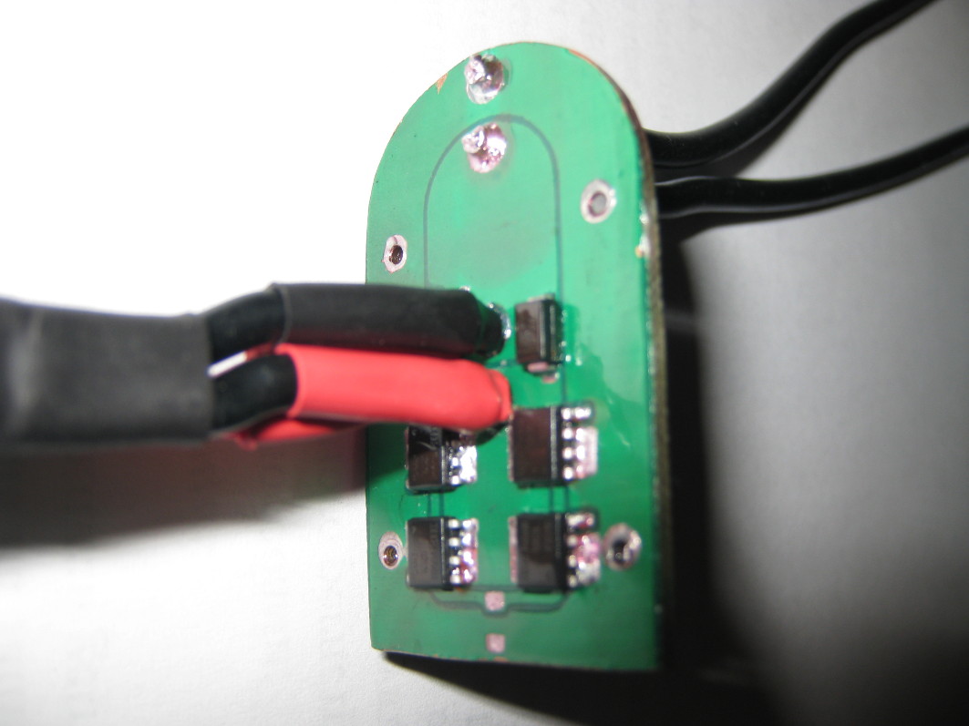

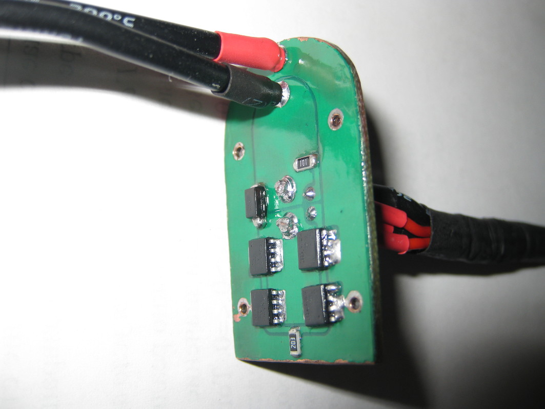

Ну и на последок пара боле качественных изображений ключа:
Электронный ключ.
Электронный ключ.

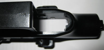

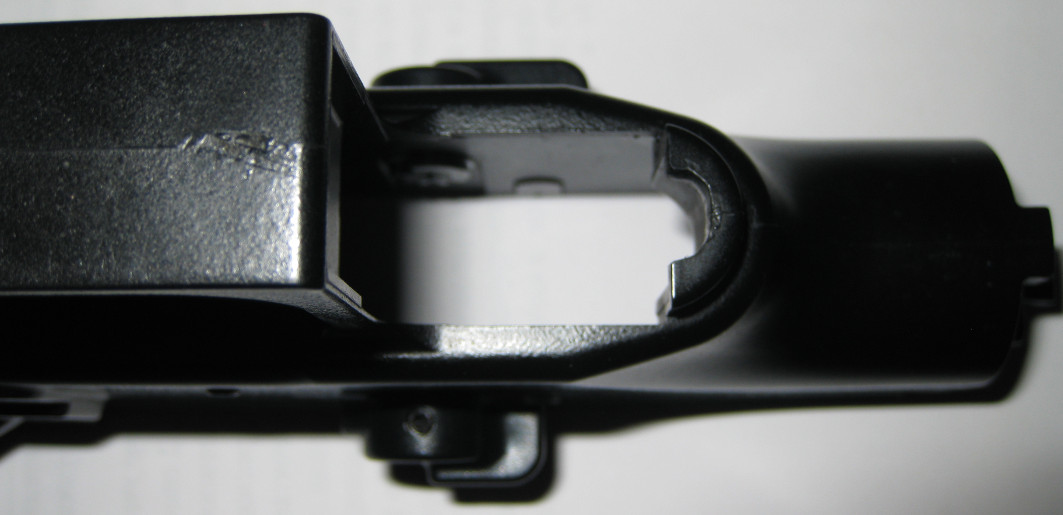

у меня вот такая проблема, отрыв задней части гира (((
пружина 120 гвардер
алюминиевая голова поршня
в гире больше ни чего не менял, компрессия 100%
скорость 123-125 сек на коротком стволике 285 мм
настрел не знаю точный, но 1 такой хороший сезон точно был :)
беда случилась не у меня, продал привод и вот парень прислал фотки, толи уже был сломан у меня и я не заметил, толи сами сломали, но как - адовая пружина ? они там что-то намудрили, история уже не ясная
вот и хотелось бы узнать и развеять миф что маруй ебб не держит высокий тюн, высокий надо понимать как от 120 до 150 м/сек
Есть гипотеза, что отрыв произошел, из-за удара груза имитирующего отдачу, т.к. на фото видно, что трещина образовалась сверху.
А это в свою очередь наводит на такие мысли:
1. Пружина в гирбоксе не слишком сильная, а наоборот слишком слабая (для данного двигателя, шестерен, батерей ).
2. Слишком сильный двигатель или высокое напряжение батареи.
Оба варианта приводят к очень резкому взводу поршня и груза, что и приводит к увеличенной нагрузке на заднюю часть гирбокса.
3. Груз придерживают 2 пружины - вторая короткая, если я точно помню, вставлена внутрь первой и как раз препятствует удару. Если ее убрать, то скорее всего финал и будет таким.
