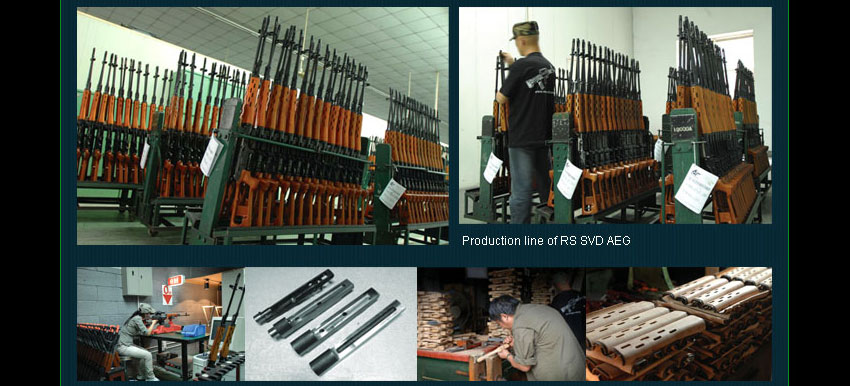

Многим давно не даёт покоя желание заиметь СВД
Сейчас в продаже есть СВД от кинг армс или ATOZ спринговая.
Или СВД газовая от GP
Ещё есть поделка от Jing Gong отдалённо напоминающая СВД.
В прошлом году RealSword пообещал выпустить СВД АЕГ
для усиления впечатления перва партия должна быть всего 500 штук.
Я сейчас попытаюсь объединить все слухи в одном месте.
недавно на Shot show были выставлен первый образец СВД
Да одно слово красавица!!
Что же будет внутри этого чуда
У СВД будет свой бокс под загадочным названием Т3
7мм втулки , нозл с резинкой. своя голова цилиндра со смещённым соплом нозла вниз. свои стальные шестерни 4шт.
Увеличенный цилиндр как на ПСГ или SR 25.
Усиленный поршень с 2 металическими зубьями.
Общее количество зубьев я насчитал 19.
На обычном АК 14.
Говорить что то о взможности тюнинга не стану, но точно куплю пружинку для ПСГ М140 или М150.
В базе обещают 120 м/с 0.2 шаром (1.44J)
Стволик 690 мм 6.05
И к сожелению только одиночный выстрел.
В комплекте владелец получит
Магазин.
Набор инструментов
ключь для регулировки мушки.
Набор запчастей(поршень, таппет, шестерни и может быть что то ещё)
Посмотрим на схему разборки СВД (обещают как у настоящей)
Акум пойдёт в цевьё.
RS предлогает впихнуть туда 8.4 вольта 1200 мах Ак тайп(в народе сосиска) Но я бы всунул туда Lipo 11.1 1300 мах
Так же RS обещает Ресивер выполненые по CNC технологии
и стволик из одного куска..
К моему сожелению RS задержал отправку первой партии СВД.
Но если мы посмотрим на фото и увидим с какой любовью они делают эти свд, можно сказать почти вручную.
То думаю мы можем простить им эту задержку
