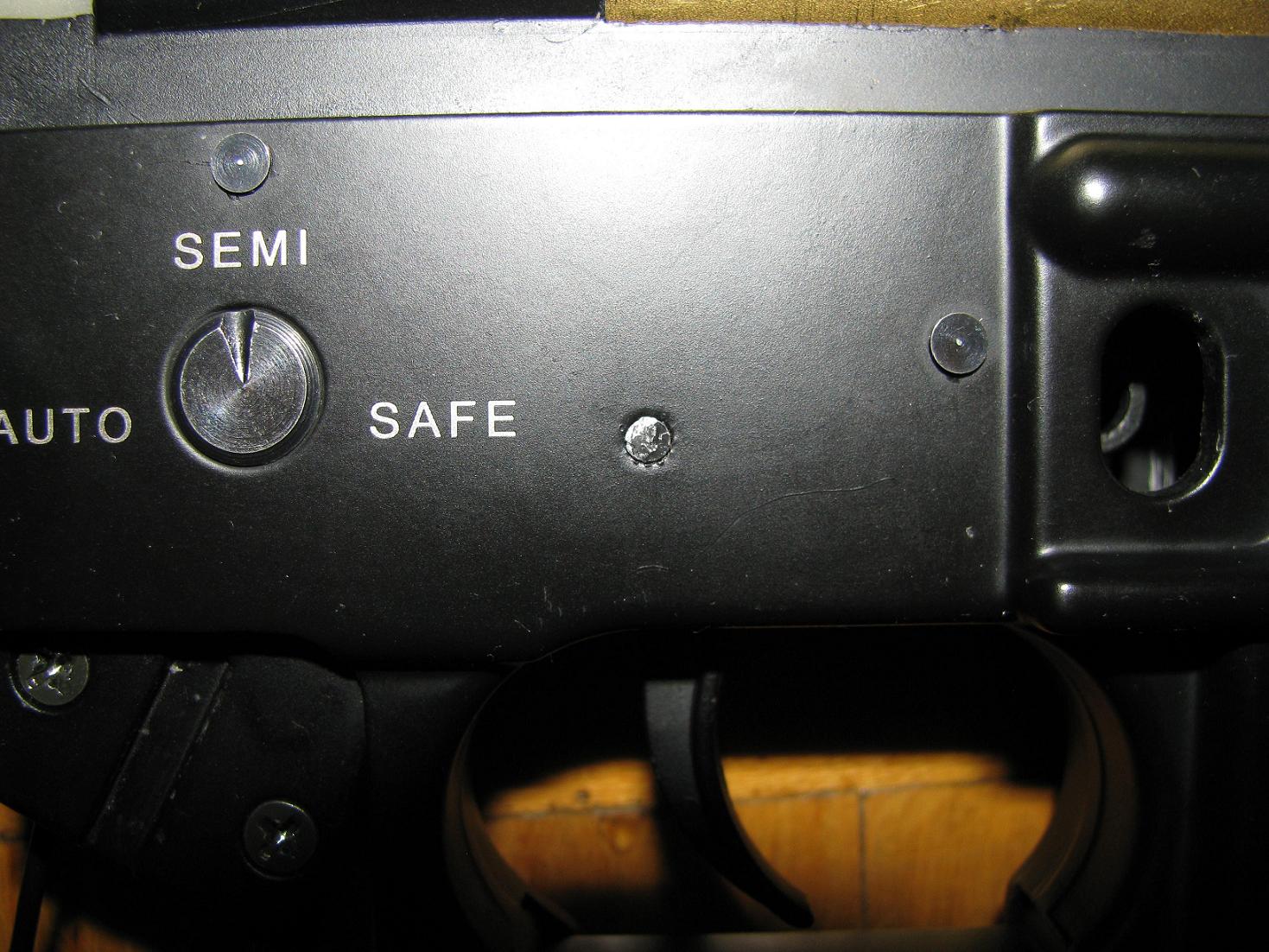

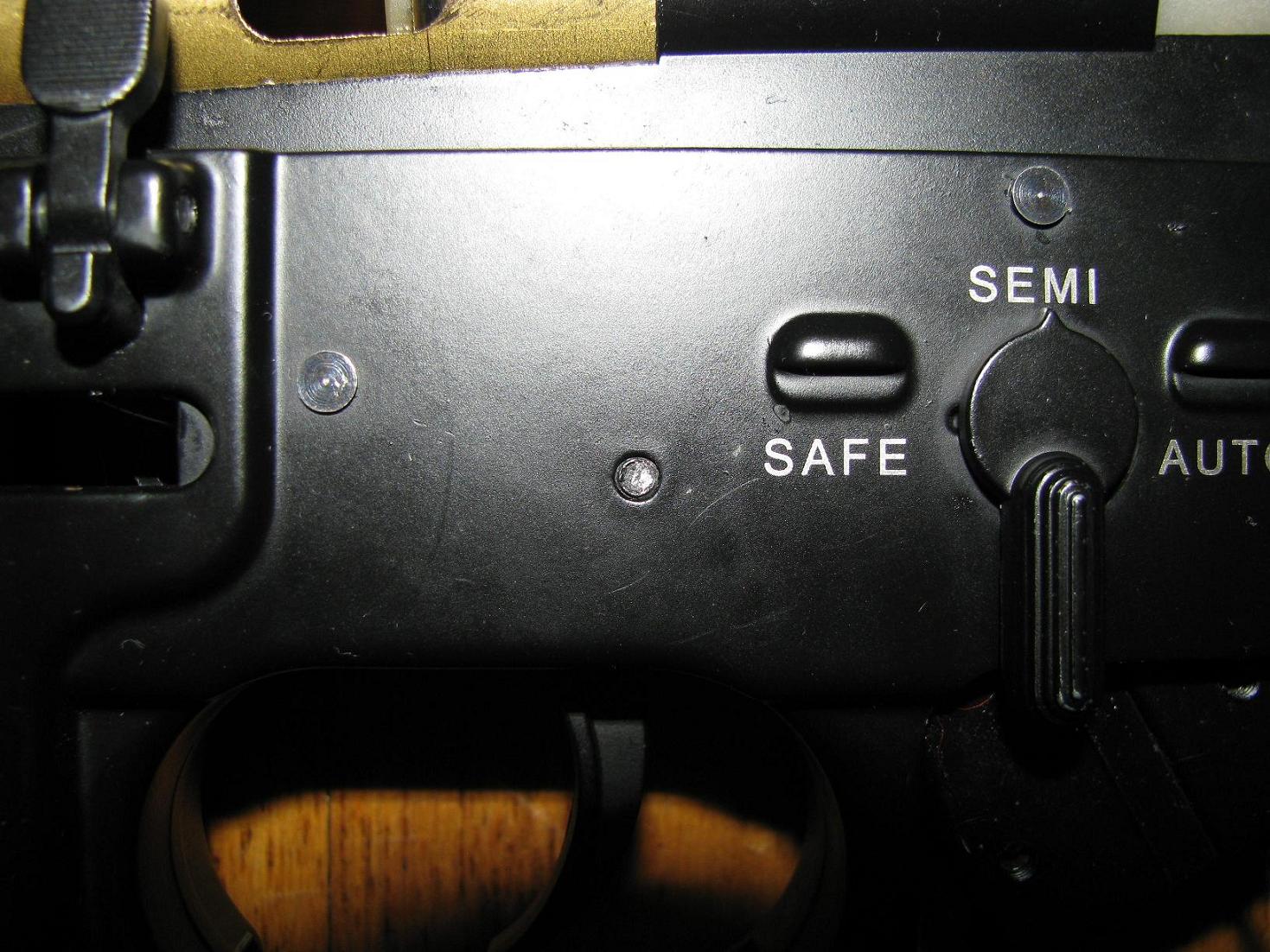

Привод M4-s System от Dboys. Что-то клинит в гирбоксе. Начал вытаскивать гирбокс из привода. Не могу выбить ось спускового крючка.
На видео про разборку М4\М16 (http://www.mechbox.com/m4m16/m733-disassembly.html) на 03:24 минуте легонечко так выдавливают...
Перед тем как выдавливать я осматривал ось с обеих сторон: признаков шлица (под плоскую или крестовую отвёртку, али торкс) не обнаружил. Пробовал давить на ось и легонечко и очень не легонечко...ни с места не сдвинулась...будто на резьбу посажена .
Вопрос: Кто-нибудь разбирал именно такую модель привода? Ось снимается выдавливанием или как-то иначе (высверливанием может быть)?

Вид на ось. Правая сторона привода.
Вид на ось. Левая сторона привода.

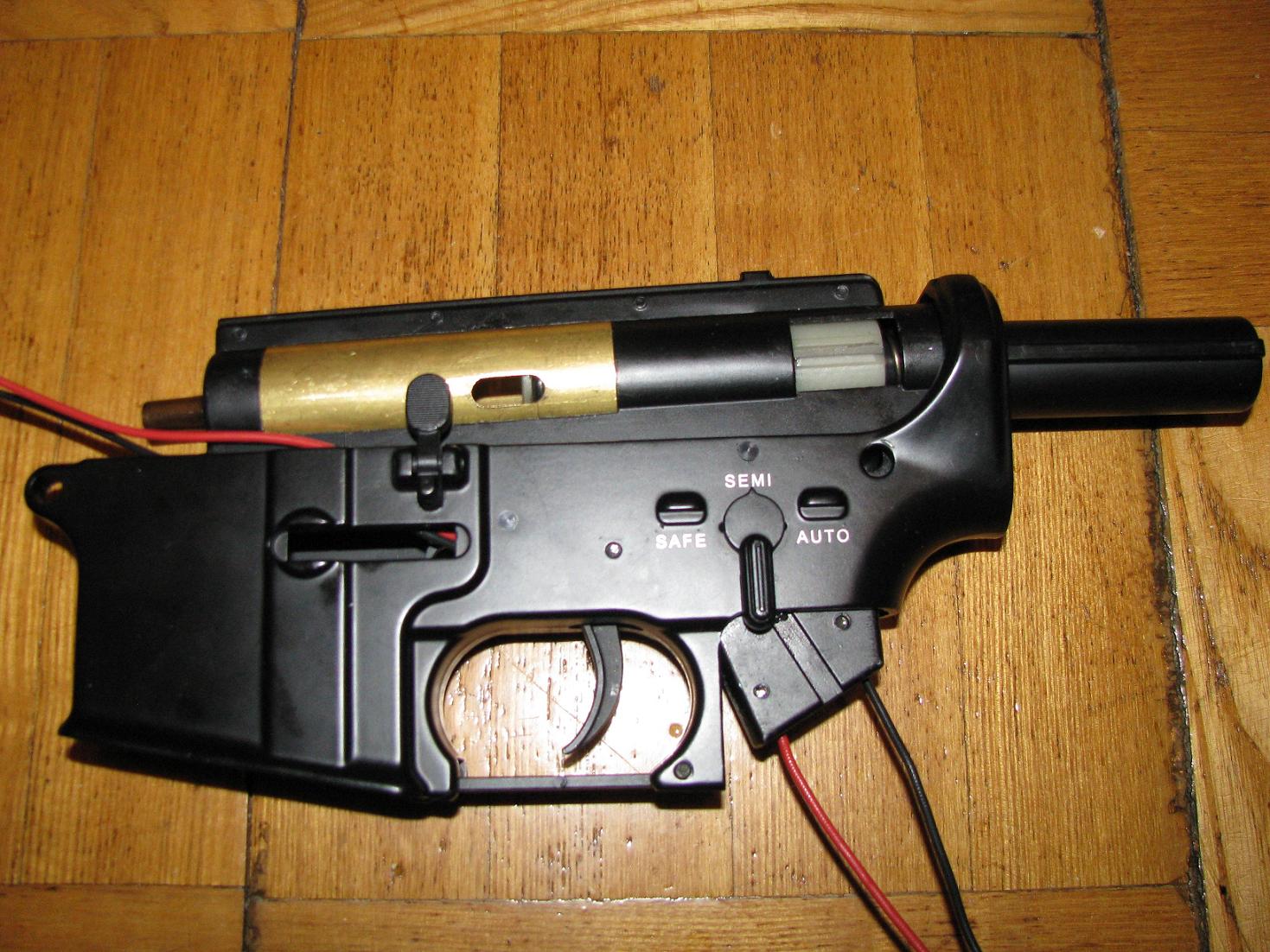

Сообщение Sanchous » 18 май 2009 12:00
Всё остальное снято (см. рисунок)

Если под "моторным отсеком" понимается пистолетная рукоятка (где находится сам моторчик), то она снята полностью (см. рисунок в третьем посте темы).
Если под "моторным отсеком" понимается "магазиноприёмник", то там были штифты...снял их..видно на том же рисунке.
Гирбокс в текущем "почтиразобранном" состоянии люфтит и болтается в корпусе...ось люфта приходится примерно на ось спускового крючка...да и видео (см. первый пост) говорит о том же...

Аккуратно выколотить ИМХО. Просто туго запрессована.
Сообщения: 4758
Re: M4-s dboys снятие оси спускового крючка
Сообщение Lex [Toxic] » 18 май 2009 15:17
мелкая отвертка или какой другой штырь + молоток. Не знаю, как у Дибойса, а у СА там штырь с насечками. У ГП чуть сложнее, но по сути тоже штырь и насечки. Врядли китайцы выдумали колесо в этом плане.
зы: не смотря на большое количество сборок-разборок, этот штырь я всегда выбиваю. Сам он никогда не вываливается. Да и просто руками выташить его не получается.
Сообщение mr.SHADOW » 18 май 2009 17:31
Теперь вижу.
Аккуратно выбивай со стороны переводчика огня.
Когда будешь вынимать бокс, переводчик огня переключай на предохранитель.
