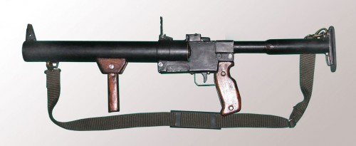

К созданию полной копии я шел очень долго.

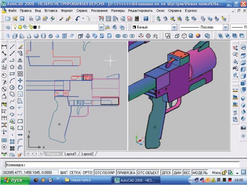

В связи с тем, что работаю в простой жизни архитектором, -в специальной программе AutoCAD 2006 создал трехмерную модель , в масштабе 1:1, своего будущего гранатомета
чертежи
Дальше каждую деталь отдельно вычерчивал вручную, дорабатывал и додумывал, как правильно все-таки ее сделать. Часто детали даже вырезал из простого картона (делал так называемые выкройки к металлическим деталям).

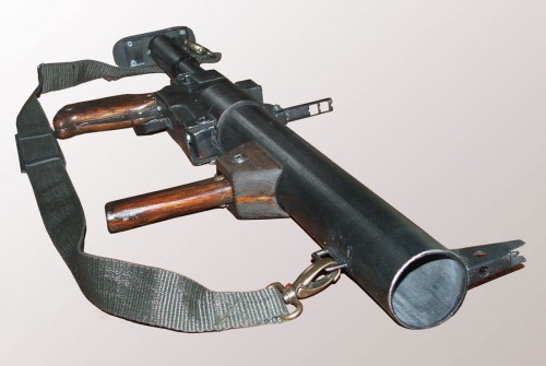

Для того, чтоб его создать, пришлось научиться варить металл электросваркой. И еще НАТФЕЛИ - ЭТО СИЛА!!!! Все детали подгонял и доделывал с помощью 5 натфелей. На вырезание, сгибание, сверление, сварку металла ушло 4.5 месяца.
в боевом состоянии
Для сравнения вам представляю тактические характеристики оригинала и моей копии
original
Калибр, 50мм
Вес, 6.8кг
Длина, 895мм
Высота, 295мм
Ширина, 78мм
Скорострельность, 2, 3 выст/мин
Прицельная дальность, 150м , навесом до 400м
my copy
Калибр, 50мм
Вес, 6.8кг
Длина, 895мм
Высота, 295мм
Ширина, 54мм
Скорострельность, 4, 12 выст/мин
Прицельная дальность, 50м , навесом до 120м
