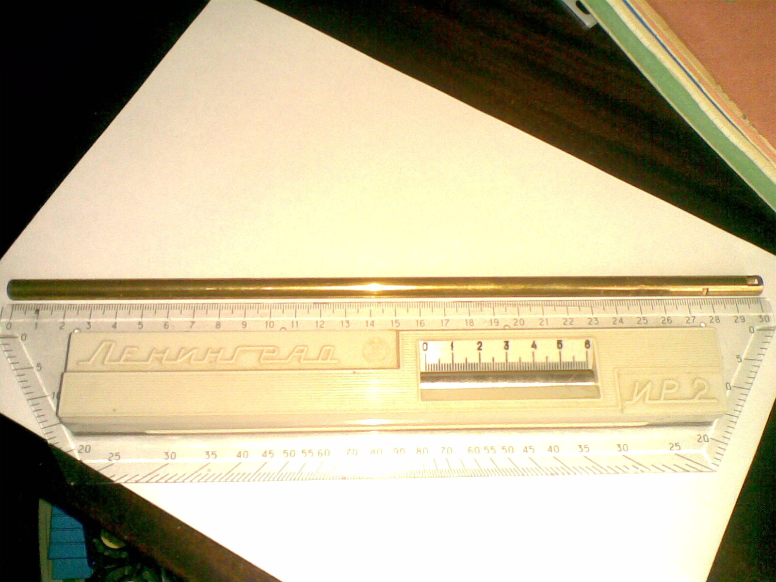

:!: Я ранее писал:
> Внутренний стволик у данного привода 300мм. До края внешнего стволика, со скрученным компенсатором, остается еше 80 мм.
> Длина компенсатора 65 мм.
Тут закралась ошибка, расстояние от края внутреннего стволика до края внешнего стволика не 80 мм., а 68 мм (даже не знаю как ошибся - мерял несколько раз). А еще лучше считать, что оно колеблется от 64 мм до 68 мм (Из за конструкции механизма Hop Up, способов его крепления и крепления стволика).
Последний раз редактировалось grey_ghost 14 фев 2012 11:45, всего редактировалось 3 раз(а).

grey_ghost писал(а):Внутренний стволик у данного привода 300мм. До края внешнего стволика, со скрученным компенсатором, остается еше 80 мм.
Вы немного не правы, стволик 285мм в версии SCAR-L(как и в Мке CQB), в версии CQC скорее всего будет 260мм как и в инструкции этой запчасти от лайлакс("Дочерняя компания" промитея) которая за скромные 79$ превращает ваш SCAR-L в CQC который вышел два дня назад в Японии в продажу.
Если оставить 285мм , стволик будет виден внутри пламягаса.

Сообщение grey_ghost » 28 окт 2011 11:24
... Вы немного не правы, стволик 285мм в версии SCAR-L(как и в Мке CQB) ...
Я сразу не проверил длину стволика - поверил инструкции от Tokyo Marui - там написано 300мм. А сейчас решил замерить - ровно 300 мм.

Сообщение Vlados » 28 окт 2011 19:17
Вот это номер, а у меня 285мм :)
Скоро придут запчасти буду разбирать сфоткаю тоже.
Возможно немного запутался в стволах, но это не критично 285 и 300 умещаются в рамки одного цилиндра, у промитея это D.
