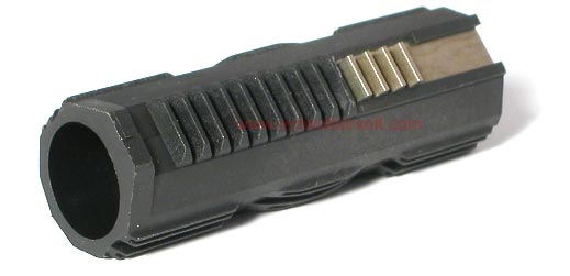

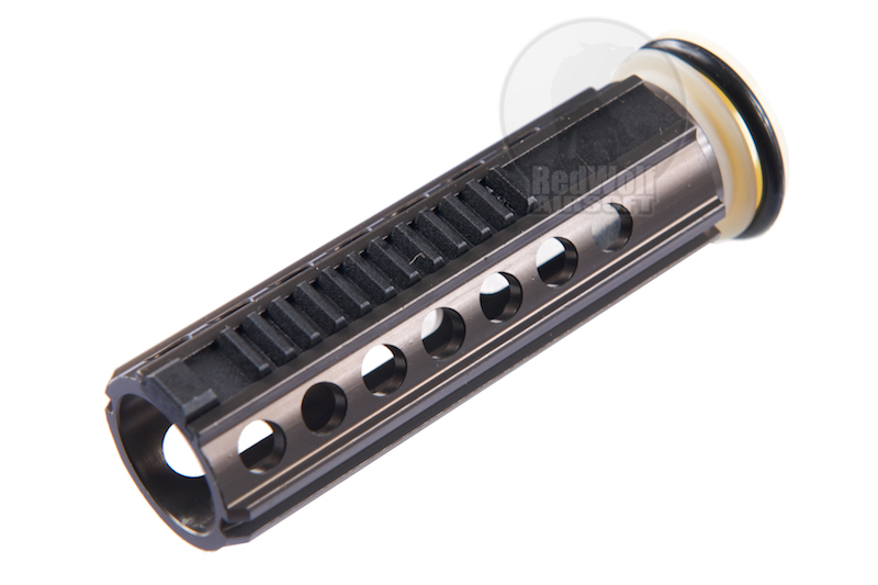

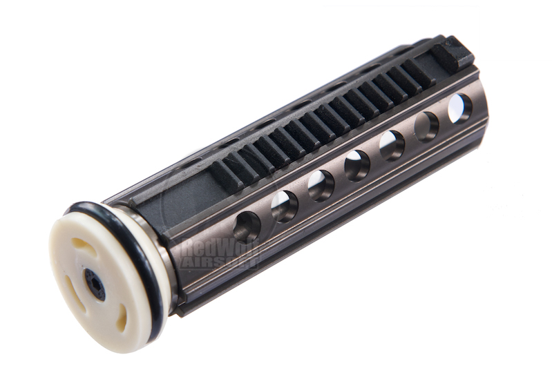

На забугорье в продаже появились "чудо поршни" на 12, 13 и 14 зубов (+спиленный второй и первый зуб, итого 14, 15 и 16 соответственно).
12 зубов
13 зубов
14 зубов

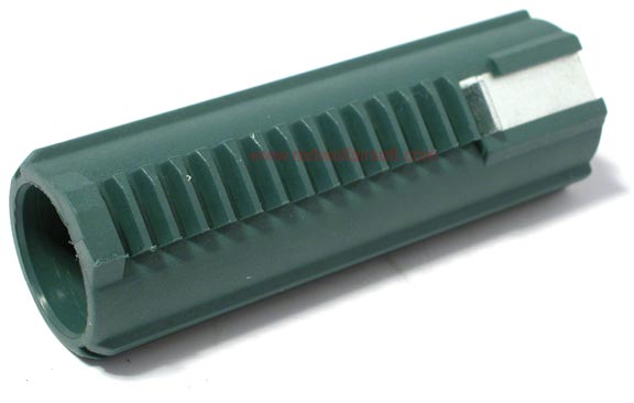

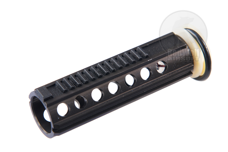

Причем методом банального подсчета в обычном поршне 16 зубов (с учетом спиленного/не спиленного второго зуба и первого).
Обычный 1
Обычный 2
А на стандартных (2,3 бокс + совместимые) шестернях 16 зубов.
Внимание вопрос: Куда деваются еще 1 - 2 зуба на секторной шестерне, бьют по последним зубам поршня, или Я чегото не понимаю?
