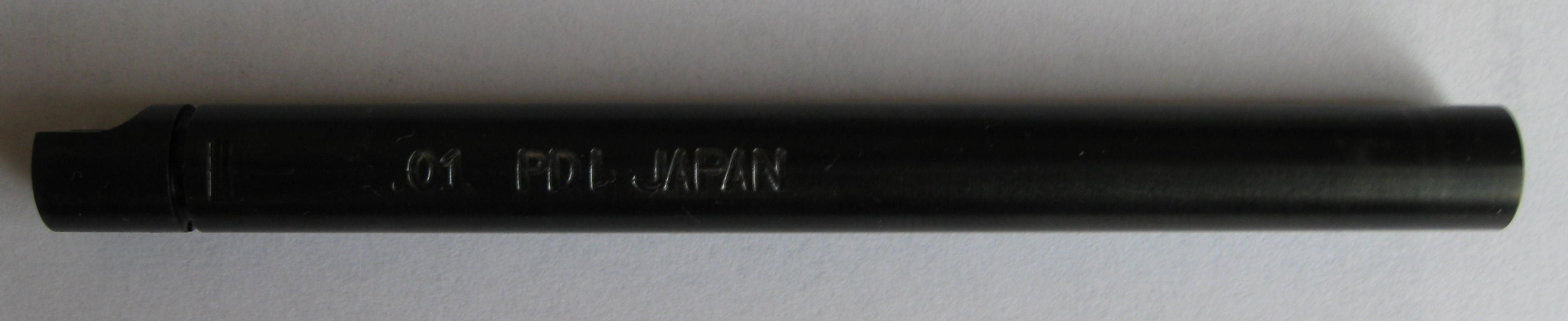

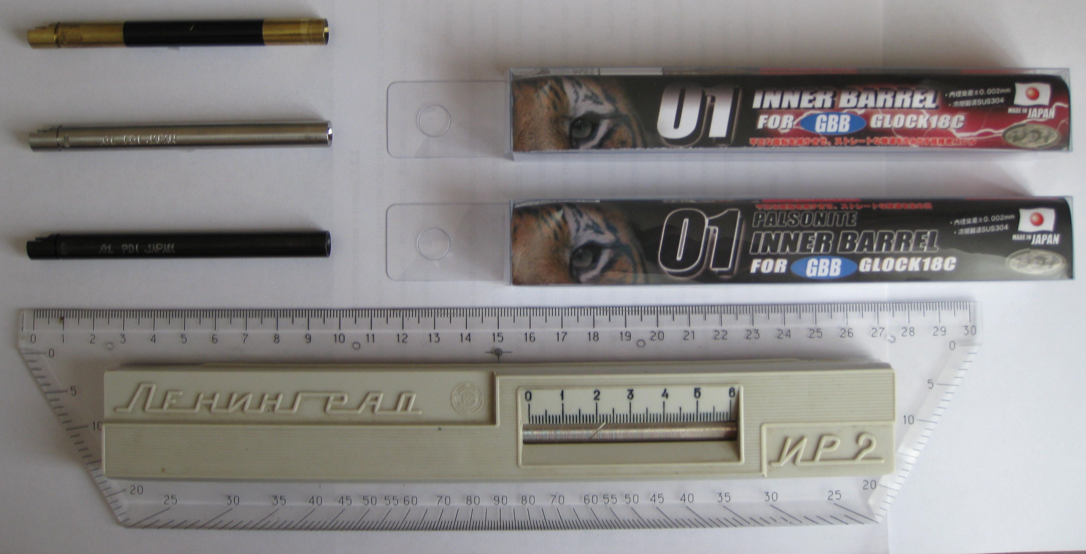

На рисунке 1 найдете общий вид стволиков, вид их упаковки и примерные размеры.

Рисунок 1. (общий вид и размеры)
Рисунок 2. (стволик 01 INNER BARREL)

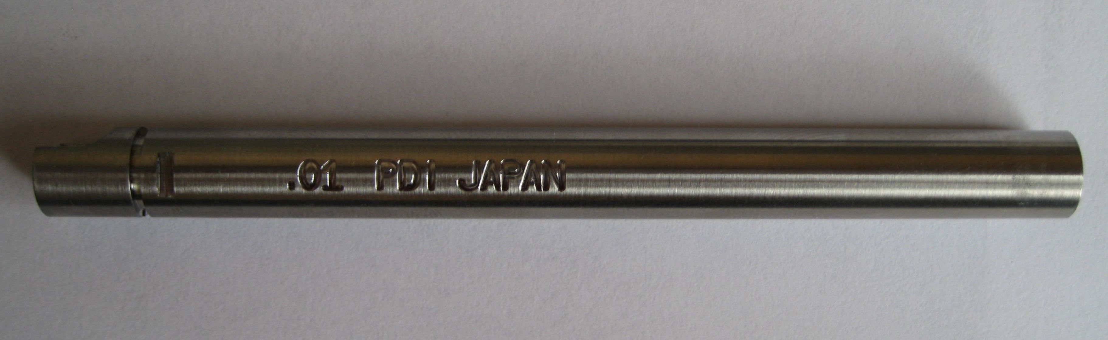

Рисунок 3. (стволик 01 PALSONITE INNER BARREL)
