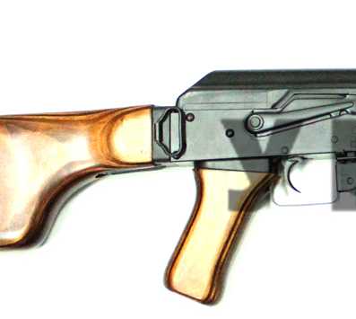

Сообщение Скорпион » 17 сен 2013 10:49
На АКМС от LCT разогнулась и отвалилась задняя антабка. Насколько я знаю, у владельцев АКМС это регулярно встречающаяся проблема. Кто имел с этим дело, поделитесь опытом лечения...

Сообщение Kotjara » 17 сен 2013 10:56
Брал онтабку от РПК LCT. Плоскогубцами придавал ей нужную форму и вставил в АКМС.
Больше не отваливается.

Сообщение Скорпион » 17 сен 2013 11:18
Понимаешь, антабка разогнулась не просто в процессе ношения привода на ремне, а в ходе быстрого заброса привода за спину. При этом именно на задний узел крепления ремня приходится нагрузка большая, чем при ношении. Так что вопрос, фактически, не только в том, чтобы вернуть антабку на место, но и в том, как её укрепить, чтобы выдерживала нагрузку в этих условиях.

Сообщение Kotjara » 17 сен 2013 12:37
Понимаю,ибо был аналогичный случай. С антабкой от РПК у меня такого ни разу не происходило. Она изначально имеет иную геометрию, и когда её выгибаешь так,чтобы она вставала на АКМС, то у неё появляется напряжение внутрь,что не даёт ей разогнуться. Буду дома - скину фотку.

Сообщение Kotjara » 18 окт 2013 20:40
Скорпионг,товарищ.Прости что так долго.ПРивод из машины всё принести не мог.
https://webmail.aerogeologia.ru/files/public.php?service=files&t=df7d21938ab8453009983cbfd745e368
вот обещанное фото антабки от РПК

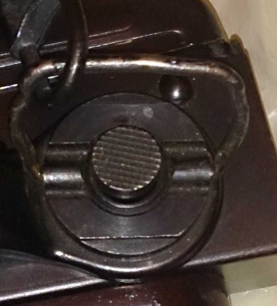

Сообщение Скорпион » 23 окт 2013 20:24
Ничего, не страшно. Спасибо за фото, хотя я не всё понял.
Вот исходный вид антабки РПК:
Вот та же антабка, выгнутая тобой и установленная на АКМС:
Как именно выгибать пулемётную антабку, что она встала на автомат, понятно. Мне только неясно, почему при эксплуатации нагрузка от ремня будет выгибать её внутрь, ибо по форме антабка стала практически такой же, как и "родная". Надо будет поэкспериментировать.

Сообщение Kotjara » 23 окт 2013 20:33
Нагрузка не выгибает её,просто я её выгнул так,чтобы она сидела в АКМСе под напряжением(наверно я изначально неправильно объяснил). Так я бегаю уже больше года. Автомат болтается на ремне везде где только можно,даже бойцам ремень подаю,чтобы помочь на склон залезть и подобное. Никаких намёков на то,чтобы отвалиться.
