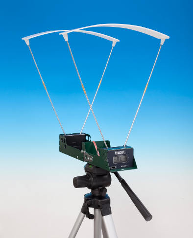

Внешний Вид хронографа.
На данной модели я остановился, т.к. она обладала необходимыми возможностями, была, не дорогой, и среди других хронографов выделялась достаточно высокой точностью измерений.

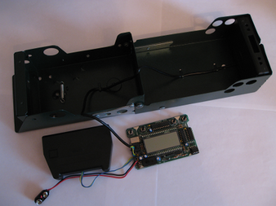

Я разобрал хронограф и увидел, что на печатной плате не установлены некоторые компоненты – 4 кнопки, 1 – конденсатор, 2 – микросхемы.
Хронограф в разобранном виде.
Данное зрелище сразу же стало наводить на мысли, что производитель “парит” своих клиентов и хронографы, F1, M1, Alpha, Betta, и Gamma (старшая модель) http://www.shootingchrony.com/products_SCMMCM.htm ничем не отличаются, кроме как вышеуказанными компонентами.

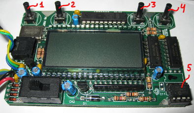

Что было сделано:
Плата хронографа (уже с модификациями).

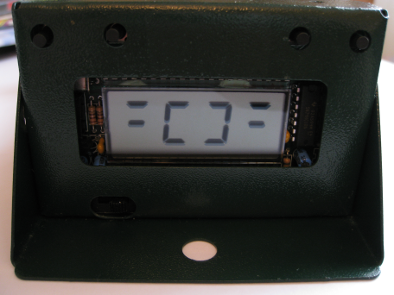

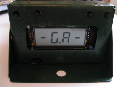

Сразу же после включения хронографа я увидел на экране символы GA ( означает Gamma ), а ранее было AL ( Alpha – и у модели F1 и у модели Alpha отображается на экране одно и то-же).
Дальше я попробовал включить режим измерения скорости в метрах и сохранить в памяти – все получилось – на экране стало гореть G.A ( точка показывает, что измерения ведутся в метрах). При выключении хронографа режим измерения теперь не сбрасывается.
Хронограф измеряет скорости в м/c.
После чего я попробовал перевести хрогограф в режим измерения интервалов времени между выстремами – все работает.
Хронограф в режиме замера интервалов между выстрелами.
И на последок проверил сколько-же данных можно хранить в памяти – оказалось, что можно хранить 1000 результатов отстрела ( они хранятся сериями – string, каждая серия имеет свой номер, длину серии можно менять ). Я выбрал режим 32 выстрела в серии.

  • 4 кнопки по 8 руб – 32 руб
  • держатель микросхемы 21 руб
  • микросхема EEPROM 32 руб.
Итого весь upgrade обошелся в 85 руб.

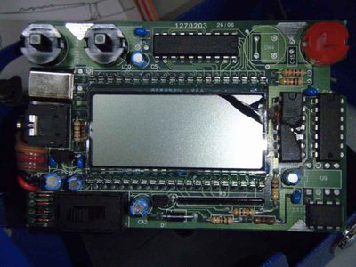

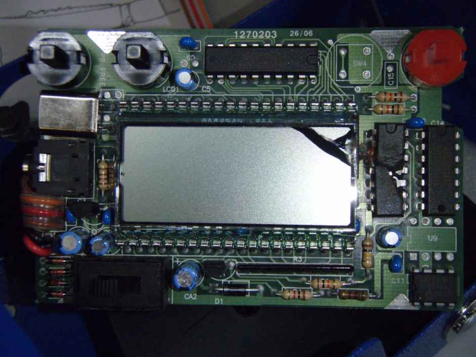

На верхней части платы есть номер (1270203 26/06 ), скорее всего это версия платы и/или прошивки. У меня он точно такакой-же, как и на модели Betta:
Плата от модели Betta
Поэтому, думаю, если вы увидете на плате своего хронографа, тоже самое, то можно его смело модернизировать по описанной ранее технологии.

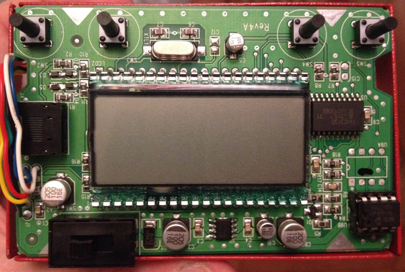

Спасибо за проделанную работу! Купил недавно Alfa Master и вчера превратил его в Gamma по вашей инструкции. Все работает замечательно!
Как видите - моя плата несколько отличается схемотехникой (лет на 20 :D), но сути это не меняет.
У Альфы уже была кнопка FU, но я про нее забыл и при разборке выломал на фиг, пришлось и ее перепаять. Хорошо что взял компонентов с запасом 8)

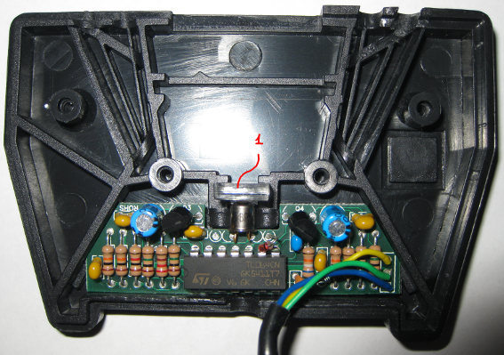

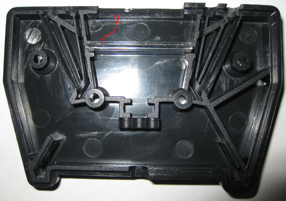

Сообщение grey_ghost » 13 окт 2015 22:36
lakec
Вот прилагаю изображения сенсора в разборе:
Нижняя половина сенсора
Верхняя половина сенсора

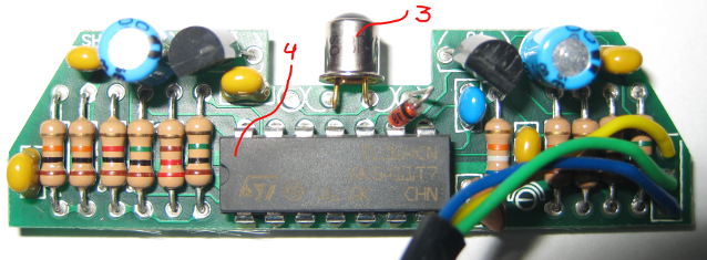

Печатная плата сенсора
  1. Нижняя линза
  2. Верхняя линза
  3. Фото транзистор BPY62-4 http://www.osram-os.com/Graphics/XPic4/00180997_0.pdf/BPY%2062,%20Lead%20%28Pb%29%20Free%20Product%20-%20RoHS%20Compliant.pdf
  4. Операционные услилители TL064CN http://www.st.com/st-web-ui/static/active/en/resource/technical/document/datasheet/CD00000487.pdf?s_searchtype=keyword

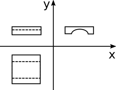

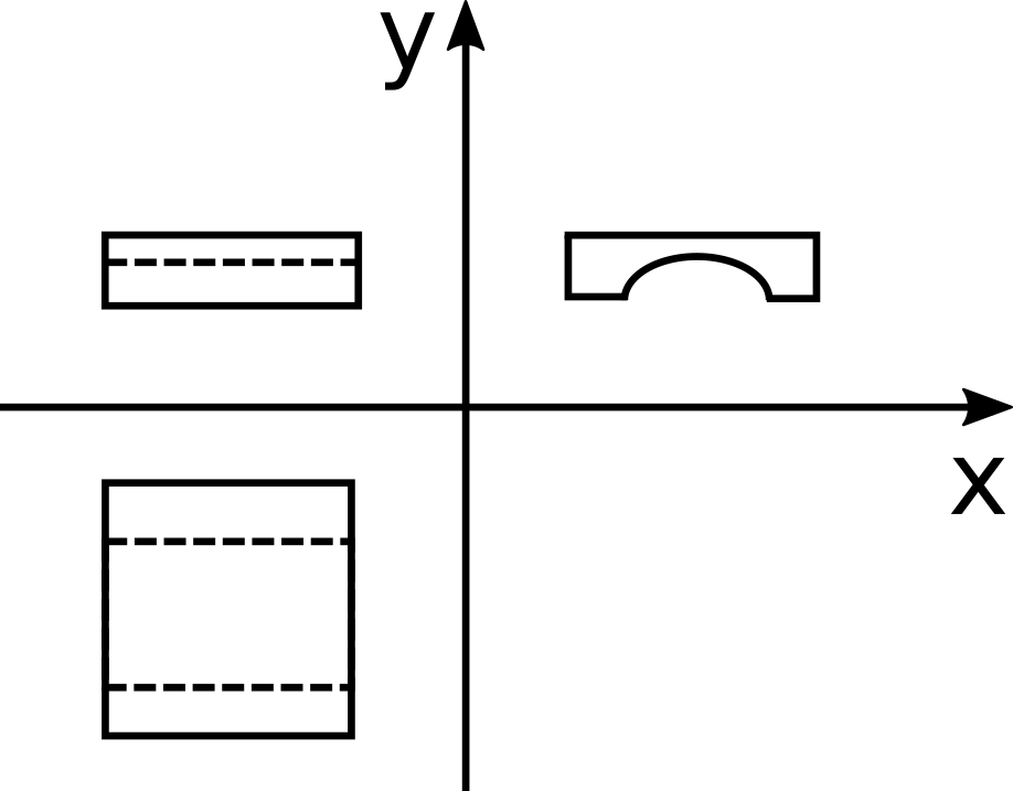

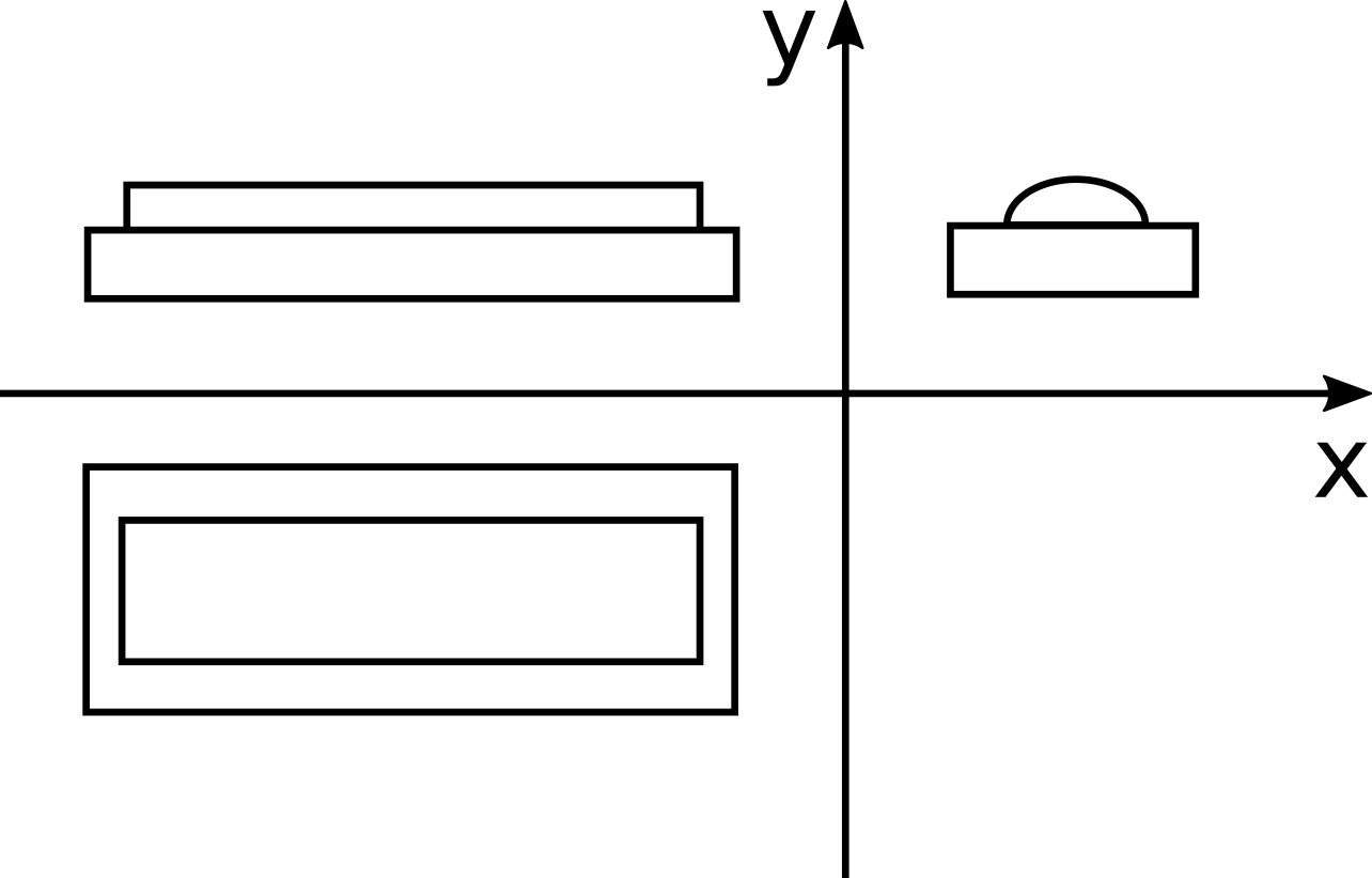

А вот и чертежи линз:
Нижняя линза
Верхняя линза
Т.е. верхняя линза собирающая (выпуклая), а нижняя рассеивающяя (вогнутая).
