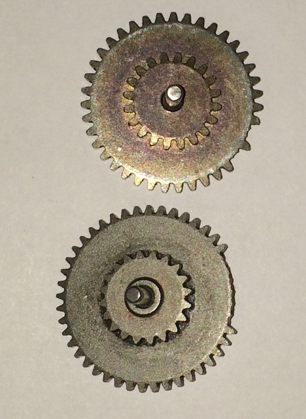

Пытаясь «расстрелять» привод, я отстреливал одну механу за другой, сценарий 1 повторялся каждый раз, в какой-то момент привод перестал шевелиться и перегорел родной предохранитель на 25 А. После разбора гира, выяснилось, что обломились зубы у средней шестерни (см. фото ниже) и заблокировали гир.

1. Клин гира, сорваны зубья со средней шестерни (см фото ниже).

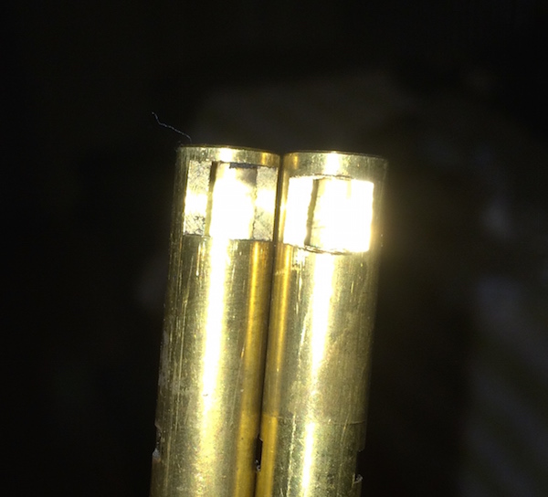

По не знанию я грешу на хопап, на саму камеру или резинку, одолжить другой возможности нет. Но менять без уверенности, что проблема будет однозначно решена очень не хочется. А вдруг это стволик – у него отличается вырез от того, что у меня стоит во втором приводе (см. фото ниже)?

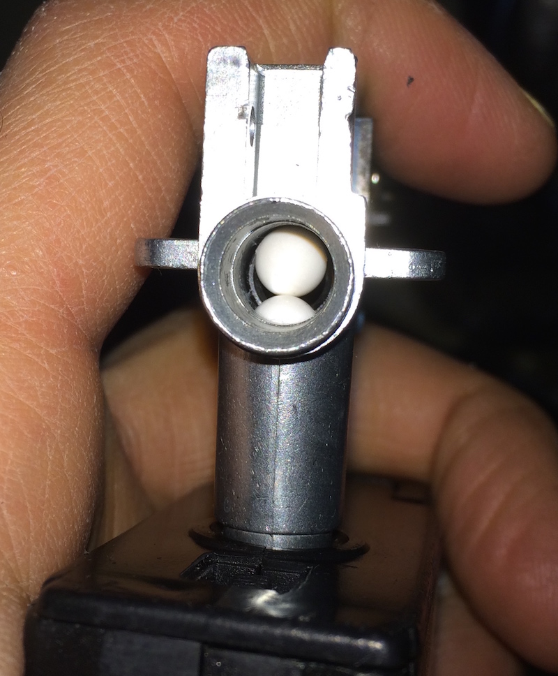

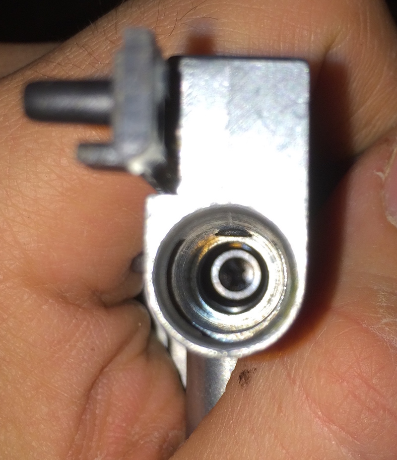

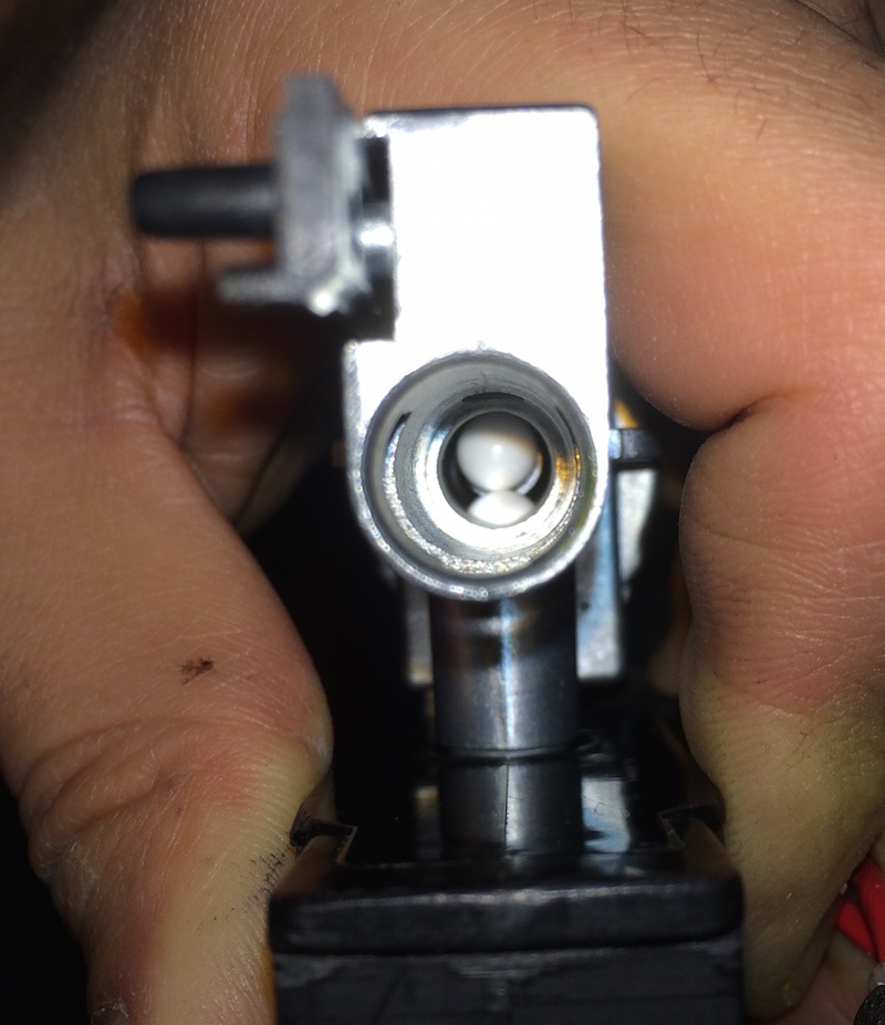

На всякий случай, фотографии того, как выглядит камера хопа с разных сторон, с шарами и без.
Хоп со стороны гира с шарами.
Хоп со стороны ствола с шарами, виден ноззл.
Хоп со стороны ствола без шаров.
Стволики: М4 (слева) и АК (справа) для сравнения.
Шестерни с сорванными зубами E&L (сверху) и Aimtop (снизу).

Сообщение Blaster77 » 08 апр 2015 22:00
Скорее всего нозл не дает нормально подавать шары. Слишком длинный. Или резинка слишком жесткая, или замялась юбка резинки и шары застревают в хоп-апе.
