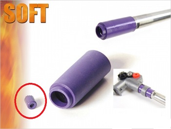

"резинку прометей фиолетовую" (с)
а мелкая резинка, на месте?
Re: Ремонт АК от Cyma
Сообщение ANDREY_ » 23 окт 2017 16:17
Лёха писал(а):"резинку прометей фиолетовую" (с)

И еще Леха писал: а мелкая резинка, на месте?
Проверь встала ли она в паз. И даже при мягкой резинке валик (маленькая резинка) лучше ставить жестче, в последствии мягкая быстрее станет еще мягче и прижимать придется все сильнее и сильнее.
