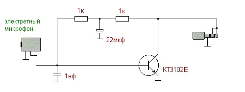

Сообщение Mozhay » 05 окт 2020 21:52
Там надо-то один маленький транзистор и два резюка.
Re: ГБШ п2 Помогите найти причину неисправности
Сообщение EnotLNR » 06 окт 2020 23:18
Понял вас, спасибо. Попробую по такой схеме собрать.
