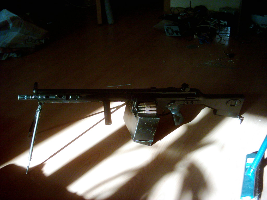

HK-21 (фото 249кб)
HK-21 (фото 249кб)
Сообщение Kater » 27 сен 2007 13:44
Практически доделал HK-21
Сорри за фиговое освещение

Сообщение mr.SHADOW » 28 сен 2007 09:38
:eek2: ( и слюни капают)
Как было сделано цевьё?

Сообщение Kater » 28 сен 2007 11:35
Алюминиевые рубы (одной не хватило по длине окружности), отверстия высверливались, а затем растачивались, ну а штамповка сделана при помощи накладок. Гораздо сложнее было изготовление электрокороба и колец под ручку переноски (сама ручка ещё в изготовлении). Пока также нет крышки приклада (негде достать) и ручки снятия ствола.

Сообщение mr.SHADOW » 28 сен 2007 12:14
А что за такие интересные рельсы под оптику?

Сообщение Kater » 28 сен 2007 12:57
Это специфика именно HK-21 и G-8. У них пара кусочков рельсы наварены прямо на верхнюю часть корпуса. Прицел там довольно специфически выглядит (имею в виду его базу). В принципе возможно возьмусь сделать и его, если наш пулемётчик захочет.
А на данном экземпляре два куска вивера (к сожалению дюймовый :sad: ) были отпилены, слегка обточены и посажены на эпоксидку и винты с потайной головой к верхней планке г3 (думаю она Тебе хорошо знакома :grin: ), на которой находятся площадки под отжимные винты стандартных планок от G3.

Сообщение Рыба » 08 ноя 2007 17:10
:appl:
Можно фотку радиатора свола поближе?
