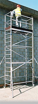

Рекомендуемая высота укрытий из сетки в городе 6 метров, в клубах 4 метра (данные для маляров)....я думаю у нас так же.....вопрос как и на что крепить....легко ))) 4 туры металические по углам....трос....груз на нижнюю платформу туры в виде бетонных маленьких блоков в дополнении к их штатным распоркам (туры можно взять в аренду).....Эстетическая часть...туры можно завестить спонсорскими и нашими банерами, если таковые будут :D

На них можно и освещение дополнительное закрепить и прочую лабуду, если надо....нагрузки до 1500 кг держат....а парусности не будет, если 6 поставит....2 по бокам на длинных пролетах....а также решится вопрос о создании дополнительного пространства для 2 слоя сетки (страховочной) размеры туры 0.85 на 1.8 метра по площадке

Тогда - 6 тур шестиметровых, в основании блоки, сверху тросы по ним - сетка,
на 4 м - софиты для вечернего - ночного освещения.
Спасибо, Кирилл, эт замечательная идея. У них же и высотность переменная, можно один конец зоны сделать выше, один - ниже.
Они в аренду сдаются, видимо?
Re: Красная площадь, 24-29 мая 2011
Сообщение Grach » 07 мар 2011 00:09
Да, сдаются...8 числа узнаю скольхо хотят....а примерно....аренда строительных лесов стоит 65 руб.за метр квадратный в месяц )))

народ, вроде говорилось про размер коробки под пистолетку 50на20м, и на 3 метра в высоту (в роде потом пришли к 6) вы представляете что сделает такой парус даже при относительно слабом (5-7м\с) ветре ? опять же тура конструкция не монолитная средний люфт туры на 3 метровой высоте от основания ,нормально собранной 4-5 см по стыку и по 10 в раскачку в бока. , так что всю эту конструкцию носить будет как ..оно в проруби. (можете поверить как альпинисту рекламщику с большим опытом в этом вопросе)
как вариант - тура , на ней пару бордюрных камней либо бетонных блоков, и тросовые растяжки в стороны от верха тур. можно (для простоты ) из тех же бордюрных камней обвязанных силовой стропой.

Про парусность подтверждаю. У меня летом пустая тура ездила по крыше за милую душу без всяких банеров. Еле поймал вовремя. Обязательно
а.Растягивать
б.Желательно иметь возможность в случае усиления ветра скинуть парусящие части - банер или сетку
(Кстати сетка должной плотности имеет парусящие свойства практически те же что и сплошной банер.То есть не надо надеяться что раз сетка, то ветер спокойно через неё пройдёт).Дабы сорвавшиеся с крепежей конструкции не наделали беды.
