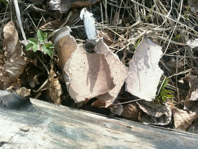

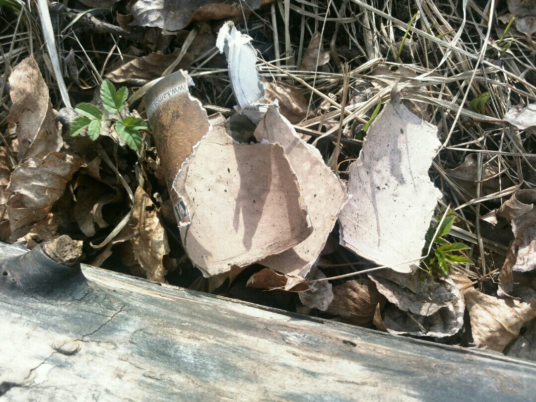

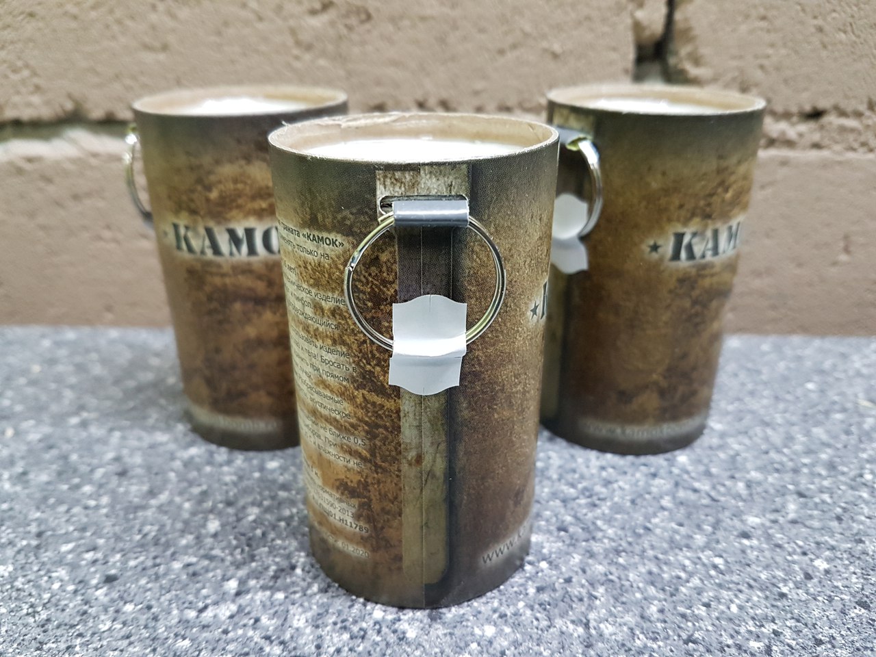

Сообщение ElPresidente » 22 апр 2018 19:14
Приветствую.
А что по поводу таких? С 4м или 5м Корсаром.
http://www.kamokbomb.ru/
Разваливаются на такие части корпуса:
