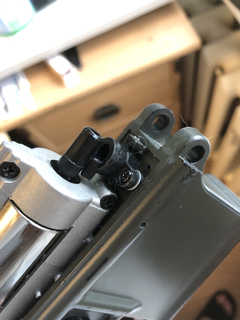

У этого привода какая то не стандартная камера хоп-апа, трубка (шароприемник?) крепится к нижнему рессиверу, а весь остальной хоп-ап как обычно к стволику, то есть получается хоп-ап состоящий из двух частей, а не как обычно просто цельная камера
Внимание вопрос: может кто то сталкивался с таким и стоит ли менять этот хоп-ап и если менять, то какой сюда подойдет? А еще на сколько я понял на м-серию они бывают двух видов с маленьким колесиком сбоку и большим на торце, какой лучше и можно ли поменять один на другой или какой в приводе стоял такой же и надо ставить?

Отчего же-с "необычный"? Сие, молодой человек, есть образец камеры хоп-апа от Токио Маруй для их М16ВН 90х годовъ ХХ века-с. Одной из фишек которой как раз была возможность извлечь задний штифт и "разломить" винтовку пополам - поэтому одна часть хопапа закреплена на нижнем ресивере, а вторая на верхнем. Ещё и окна в корпусе гербокса сделаны - чтобы "ушки" ресивера могли свободно проходить при открывании.
Вас чем не устраивает эта конструкция? Плохо крутит? Слабо дует?
PS Хопап "с маленьким колёсиком сбоку" - суть есть "обычный", а с "большим на торце" - "роторным" величается. 8)

Мне просто хотелось узнать имеет ли данная конструкция право на существование или это просто какие то китайские выдумки
Ну и в случае поломки на что это можно поменять?

По виду совершенно стандартный хоп старый. На что заменить - подбирать по месту, китайцы могли изменить размер.
