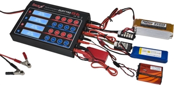

Для зарядки нескольких аккумуляторов сразу, есть специальные зарядные устройства. Например:
http://www.hobbyking.com/hobbyking/store/__15986__HobbyKing_4B6_Balance_Charger_Plus_Accessories_200W_.html
По ссылке зарядное устройство для независимой зарядки сразу 4х разных (по типу, емкости, напряжению) аккумуляторов. Потребляемый ток 200Вт, что не сильно много. Так что кидать фазы или тянуть ЛЭП на 10kV вам не понадобится.

Аккумулятор ЛиПо можно заряжать током до трех емкостей, то есть если номинал 1000, то на зарядном устройстве ставить ток 3А, для полной зарядки понадобится 15-20 минут. Если купить пять мультизарядных устройств, то за 40 минут можно зарядить искомое количество батарей, 40 шт.
Если привод собран правильно, без косяков, то аккумулятора хватит примерно на 1000 выстрелов, плюс-минус сотня-полторы.
Крайне не стабильные аккумуляторы, это сказки. Ни разу не видел, что бы что-то с ЛиПо случилось. При нарушении правил хранения и (или) зарядки они просто вздуваются, ну и протыкать их не надо. :)
Это не отменяет правил техники безопасности. Кто-то должен постоянно следить за местом где происходит зарядка аккумов. Вся система должна быть включена в сеть соответствующей мощности. Не надо использовать тройники и удлинители с рынка, ценой "пучок за пятачок". Никакого изолентинга в питающей сети. В общем простые правила и здравый смысл.

Номинальная емкость это то, что написано на аккумуляторе. Грубо, сколько электричества он может отдать. 1000мАч это значит, что если на аккум повесить нагрузку в 1 ампер, то она проработает от него 1 час.
Ток зарядки "до 3х емкостей" значит, что для зарядки такого аккумулятора в быстром режиме, можно задать ток зарядки 3000мАч= емкость аккума 1000 умноженная на 3.
Предохранители 16А у вас стоят в сети напряжением 220в. Максимальная мощность которую можно подключать к такой сети 3500 ватт. Одно мультизарядное устройство 200 ватт. Значит к вашей сети можно подключить 17 зарядных устройств, к каждому устройству по 4 аккумулятора, равно, много. Сколько ампер это будет в ЛиПо или еще в чем без разницы, это уже нагрузка зарядных устройств. Максимум, чего можно добиться перегрузкой, это пожечь саму зарядку, но у нее есть защита.

Зарядки питаются от напряжения 11-18В. Так что нужен внешний блок питания.
К примеру, такой на каждую зарядку http://www.trcelectronics.com/Meanwell/sp-200-12.shtml или один http://www.trcelectronics.com/Meanwell/se-1500-12.shtml - штук 6 вышеупомянутых HobbyKing 4B6, работающих на полной мощности потянет легко
Провод от БП к зарядке - 2,5кв.мм
И еще - при зарядке LiPo подобные ЗУ к концу заряда плавно снижают ток до нуля, так что реальное время зарядки будет больше.
Лучше взять LiFePO аккумуляторы, они еще безопаснее, не требуют обязательной балансировки при каждой зарядке. Для привода 80-90м/с, думаю, пойдет даже 6,6В.
