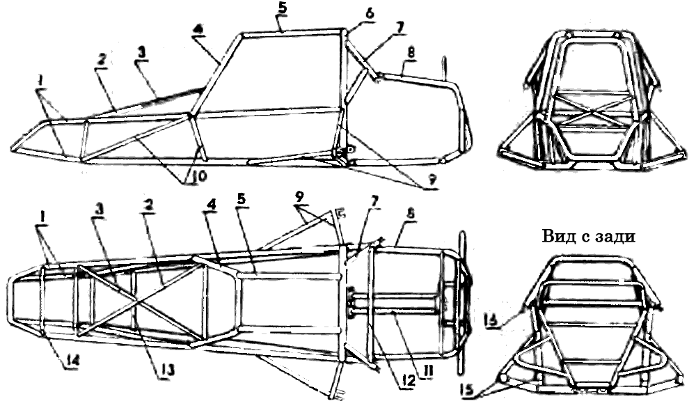

далее по принципу спортивных багги, наваривается каркас жёсткости
само собой, что конструкцию каркаса надо будет подгонять уже непосредственно при сварке,

надо днище делать сплошное, или под двигателем ставить стандартную вазовскую защиту?
радиатор из вертикального положения перед двигателем надо переносить в горизонтальное, чтобы он был сразу под крышкой капота?
какую толщину стальных труб лучше использовать, или можно обойтись водопроводными одна-двух дюймовыми?
и ещё куча всего, что я по незнанию пропустил, заранее спасибо

Я не автослесарь и сроду не имел машины и прав на её вождение, но так, навскидку..
Если "несущий кузов" - то, почему бы "листиком" металла его снизу не укрепить? (Нива, чай не новая?) мдя + к весу
С радиатором вообще не парься! У нас в Шереметьево на МАЗ 7310 "Ураган" после 50 градусов, щёлкали тумблером и включали доп. вентиляторы
понятно, что при макс. скорости 60 км/ч - качественного обдува танкового двигателя - не получишь. Не включил вовремя, перегрев - двигло в кап ремонт.
Как-то его хитро "заклеивали" в АРМ. Поставишь пару электромоторов с лопастями на вдув-выдув. "Корпусные вентиляторы"
Только, качественную вентиляцию, тоже организовать нужно))
Трубы - квадратные. ;-) Тут надо ГОСТ посмотреть, толщину стенок.. )))

Рама самодельного багги:
1 —продольные лонжероны (труба диаметром 35X2 мм), 2— диагональный подкос (труба диаметром 25X2 мм), 3 — диагональный подкос (труба диаметром 20X2 мм), 4, 6 — дуги безопасности (труба диаметром 42Х 2,5 мм), 5 — верхняя продольная балка (труба диаметром 42Х Х2,5 мм), 7 — верхний кронштейн задней подвески (труба
Диаметром 42Х 2,5 мм), 8 — защитный каркас двигателя (труба диаметром30Х Х2 мм), 9 — подкосы нижнего кронштейна задней подвески (труба диаметром 30X2 мм), 10 — подкосы каркаса (труба диаметром 25Х Х2 мм), 11 —подмоторный лонжерон (труба диаметром35X2 мм), 12, 13, 14 — поперечные балки (трубы диаметром 25X2 мм), 15 — проушины нижнего шарнира крепления задней подвески.
