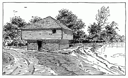

Блокгауз (нем. Blockhaus — бревенчатый дом) — фортификационное огневое сооружение, приспособленное для ведения кругового ружейного и артиллерийского огня и для проживания гарнизона.
Блокгауз строится из дерева, камня, бетона, стали. Для ведения огня блокгаузы оснащаются амбразурами.
Деревянные блокгаузы в полевой фортификации впервые были применены прусской армией в 1778 году. В долговременной фортификации блокгаузы применялись, главным образом, для прикрытия мостов, при обороне в городах, лесисто-болотистой местности, в горных проходах и в системе долговременных укреплений.
© Wiki
