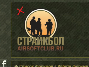

Сообщение Mozg » 07 апр 2016 12:35
Можно ли сделать чтобы при нажатии на лого сайта в верхнем левом углу пользователя перекидывало обратно на главную страницу сайта?

Re: Кнопка для возвращения с форума на сайт
Сообщение Thug » 13 апр 2016 00:24
Окей. У меня сейчас откровенно нет времени в связи с загрузкой на работе разобраться в css, так что буду благодарен за помощь.

Нашел вот такой трюк со ссылкой для фонового изображения http://ran.ge/2009/11/11/css-trick-turning-a-background-image-into-a-clickable-link/ но он накладывает изображение на лого.

Сообщение DustDevil » 13 апр 2016 00:44
<div id="site-description">
меняешь на
<div id="site-description" onClick="javascript:location.href='http://airsoftclub.ru/'">
Профит!
<a href="http://airsoftclub.ru" title="{L_INDEX}" id="logo"></a> - Это вообще тогда можно убрать.

Сообщение Thug » 13 апр 2016 01:01
DustDevil спасибо большое. Сработало. Еще б курсор менялся на pointer - и вообще шик :)

Сообщение DustDevil » 13 апр 2016 01:06
Не вопрос:
<div id="site-description" onClick="javascript:location.href='http://airsoftclub.ru/'" style="cursor:pointer">
либо же, что более правильно, править CSS:
#site-description{
background-image: url("{T_THEME_PATH}/images/logo_strike.gif");
background-repeat: no-repeat;
cursor:pointer;
