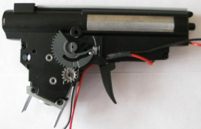

Дальнейшая разборка (продолжение)
Гирбокс в сборе (вид с правой стороны).
Дальнейшая разборка осуществляется так:
  1. Отсоединить все шестеренки, с правой и с левой части гирбокса, отвечающие за управление режимом ведения огня (благо они практически ни на чем не держатся :D)
  2. Дальше разбирать сам гирбокс.
Т.к. в данном приводе используется гирбокс 3-й версии, то его уже можно считать классическим, и я не буду углубляться в процесс его разборки и сборки.
Приведу лишь изображения базовых внутренних частей и некоторые комментарии к ним.
Нозл, Голова Цилиндра, Цилиндр, Голова поршня, Поршень
  1. Голова цилиндра неплотно держится с цилиндре и очень легко извлекается.
  2. Базовый цилиндр сделан из латуни.
  3. Голова поршня имеет подшипник и очень напоминает таковую от Prometheus.
  4. Поршень имеет один металлический зуб, все остаьные зубья из пластика. На зубьях видны следы незначительного износа (потертостей).
Антиреверс, Шестерни, Направляющая пружины
  1. Антиреверс, Шестерни, скорее всего стальные, по крайней мере материал никоим образом не напоминает аллюминий или его сплавы. Шестерни в очень хорошем состоянии. Износ отсутстует. Передаточное отношение данных шестерен равно 18.096.
  2. Направляющая пластиковая без подшипника.

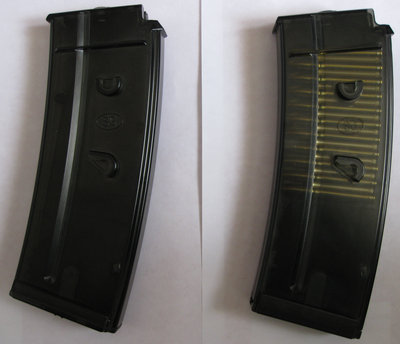

При испытаниях я пользовался механическими магазинами, и заметил два очень не хороших явления, относящихся к качеству механических магазинов:
  1. Механические магазины расчитаны на загрузку 50 шаров, однако после того как было заряжено ~40 шаров, заряжать шары стало очень тяжело. Я практически не сумел зарядить в один магазин 50 шаров. В другой же магазин в который у меня загружались 50 шаров, полежав до нового года, тоже не захотел принять 50 шаров.
  2. Зарядка в магазин > 35 шаров приводит к значительному падению скорости шара.
Обоим явлениям я нашел объяснение.
Первое объясняется тем, что внутри магазин состоит из двух пластиковых частей, которые соединены вместе 3 саморезами и в 2-х местах склеяны клеем ( :D я специально разобрал магазин от TM SCAR-L и увидел, что там половинки скручены 9 :!: саморезами ).
Клей очень хлипкий. Это приводит к тому, что когда шаров становится > 30, то они начинают расклинивать половинки магазина и приводят к невозможности дальнейшей загрузки шаров. Лечится разборкой магазина и оборачиванием вокруг средней его части 3-х витков армированного скотча (лучше использовать черный, а не серебряный, т.к. он не просвечивает через прозрачный пластик магазина и практически не заметен снаружи).
Второе объясняется излишне жесткой пружиной. Т.к. при увеличении загруженности магазина шары в нем действуют все с большей силой на нозл, то это приводит к незначительному отклонению нозла, и он в результате не плотно входит в резинку hopup'а. Должно лечиться заменой пружины на менее жескую (~0.6 жесткости от базовой). Пока я пружину не менял. Ограничился загрузкой в маназин 35 шаров.
Т.к. в магалин не удается загрузить более 35 шаров, то почему бы не попробовать магазин от Tokyo Marui для SIG 552 ?!
Данный магазин был приобретен. С ним не наблюдается проблем падения скорости шара при загрузке > 35 шаров, однако т.к. податчик шаров в данном магазине короче, чем в магазине ICS, то последние 3 шара не подаются, т.е. получается не 43 шара, а всего 40.
К качеству бункерных магазинов не имею претензий.
Бункерный и механический магазины
