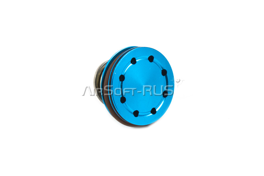

Pevec-RUS писал(а):Голова поршня с двумя резинками? Это что за извращения такие?)))
Не надо перепридумывать то, что за Вас уже придумали) Голова должна быть вентилируемая, то есть в обратный зад должна прижиматься без скажем так воздушных зацепов.
не реклама!
http://sharomet.ru/guarder_golova_porshnya_alyuminievaya/ берешь самую простую алюминиевую и все.
Вопрос, а зачем цилиндр меняли? Если он без внутренних повреждений и еще лучше если латунный то пусть себе живет и процветает.
Далее по резинке, как уже написано выше есть смысл поставить старую резинку хопа и замерить все тоже самое. Чем мягче резинка тем лучше она будет себя вести на малых тюнах и при минусовой температуре.
И еще Леха писал: а мелкая резинка, на месте?
я и взял обычную от ZC (там просто дополнительная тооооненькая резиночка есть).

Всем привет!
Нашел я потеряные мысы:)
Дело было в голове поршня с ДВУМЯ резинками.Не покупайте эту хрень никогода:)
Я снял эту не понятную резинку и поршень заходил как положено(стал проваливаться под своим весом)

Собственно из-за извращений сам себе подножку поставил))) Как уже писал выше не надо усложнять себе жизнь)))
