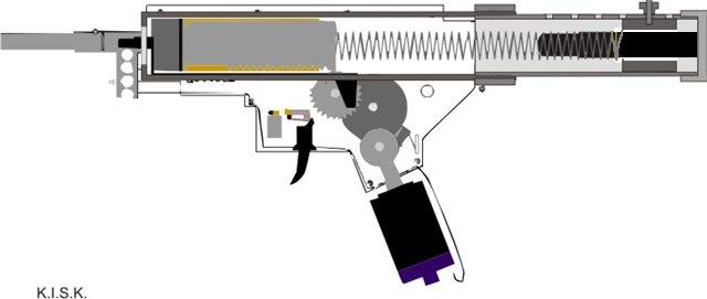

Думал я думал и вот какая мысль пришла мне в голову: а что если сделать подвижную направляющую пружины и немного переделать гирбокс. Приблизительно так:
Ставим хорошую (например 190) пружину, переделываем боди (или изготавливаем новое), сменные стволы разной длинны, съемный приклад... Я бы не отказался. Хочешь - снайперка, хочешь - штурмовая винтовка, хочешь в здании ...

Сообщение Che » 06 авг 2008 17:26
Ну сделай, потесть.
В М-серию по идеи должно отлично влезть.

Сообщение Marik » 06 авг 2008 19:39
Если предусмотреть возможность смены стволиков на те, что меньше 450мм, тогда уж и цилиндр надо сменным делать

Сообщение K.I.S.K. » 06 авг 2008 20:12
Не совсем понимаю чем в данном случае повышенная компрессия повредит выстрелу. Вот на циллиндр для короткого ствола если длинный поставить - понятно. Поясни.

Сообщение sdvn » 06 авг 2008 21:14
Сразу что бросается в глаза - нужна более длинная направляющая, а то получим говняшку, а не пружину.

Сообщение Чернов » 06 авг 2008 21:21
Задумка интересная, вот только это уже покемонство, так как не может м-ка быть снайперкой и наоборот!

Сообщение Marik » 06 авг 2008 21:23
повышенная компрессия в данном случае (короткий ствол) может снизить скорострельность, начальную скорость и повысить нагрузку на остальные узлы (хотя, если финансовый вопрос остро не стоит, можно с этим смириться).

Сообщение K.I.S.K. » 06 авг 2008 21:44
Даже если и будет относительное снижение скорости вылета шара оно вполне компенсируется дополнительным натягом пружины. Кстати приведенная конструкция обеспечит укрепление гирбокса в продольной плоскости. Испоользование высокого тюна естесственно только одиночными - иначе никакие потроха не выдержат.
Скорострельность снизится конечно немного, но можно ведь еще и 12 вольтовый аккум поставить с регулятором напряжения(скорострельности).
А на счет покемонства- нельзя же назвать спецвооружение изготавливаемое на заказ - покемоноганами - это просто оружие сделанное на заказ и все.
На счет направляющей - однозначно согласен.

Сообщение zahmTOD » 06 авг 2008 22:19
В моей задумке станкового пулемета примерно такая реализация регулировки мощности, необходимая для ведения огня как на дальние дистанции, так и в упор. Только там гир полностью кастомный. Сжатие и разжатие осуществляется поворотом рычага по типу действия затвора в винтовках.
Как уже заметили направляющая нужна намного длиннее и сложнее, чем просто штырь.

Сообщение K.I.S.K. » 06 авг 2008 22:25
Видимо телескопическая.
Каков ход направляющей получился?
Из чего гир делел?

Сообщение Просто_Лис » 08 авг 2008 09:48
Зачем двигать направляющую и делать её телескопической, если ход поршня - величина условно постоянная, я бы предложил направляющую пружины жестко закрепить к корпусу гира и использовать её как, опять же, направляющую для подвижного затыльника(упор пружины), так проще... если можно так выразиться...

Сообщение K.I.S.K. » 08 авг 2008 09:54
Не сразу понял... рисунок долго не открывался. Толково

Сообщение Elmore » 09 авг 2008 11:43
Чем вас не устраивает просто быстрая замена пружины? Тем более, что и изобретать уже ничего не надо... Хотя все же гораздо проще и практичнее купить второй привод...

Сообщение K.I.S.K. » 10 авг 2008 22:15
Таскать с собой снайперку весьма сложно. А ее часто не хватает по конкретной ситуации - пара легких движений руки и... ваша автоматическая винтовка превращается в снайпкрскую. Выстрел... еще пара движений и... погнал дальше не цепляя встолом ветки и готовый к динамике.

Сообщение Gray_81 » 12 авг 2008 14:48
K.I.S.K.
Я сам в свое время думал над этим вопросом (см. желтую конфу). Мне интересно - как ты собираешься реализовать смену пружины? Ведь "зад" гирбокса тогда должен быть не только быстросъемным но и прочно держаться... Простым винтом тут не обойдешься: имхо рано или поздно (скорее рано) сорвет резьбу. Вертикальнный (ну или горизонтальный) штифт не работает по той же причине - согнет. Особенно на очередях (((
