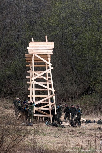

К нашей игре ЛИНИЯ ФРОНТА-2014 было желание изготовить вышки, которые будут установлены на базах сторон.
Техзадание было такое:
- максимально простая конструкция, без каких-нибудь уголков, сложных соединений и прочего
- как следствие, минимальные трудозатраты и расход материалов
- антуражный внешний вид
- модульная конструкция, когда как можно больше работ выполняется задолго до игры, ведь перед игрой времени как обычно нет
- разборная конструкция для использования несколько раз.
Излазил весь инет, в поисках схемы или фотографии, которая подсказала бы основную концепцию, но не нашел ничего такого, что вдохновило бы на воплощение в дереве. А нашлась вышка-нашей-мечты совершенно случайно, когда проезжал мимо нее в одной малоизвестной игре.
На танке.
В этой вышке не устраивало только расположение лестницы, в реале реализовать проникновение на смотровую площадку намного проще и лучше через пол.
Сравните с результатом!

Ну и итоговый результат на Открытии АСС-2014 выглядел так:

Сообщение Ded » 06 ноя 2013 12:01
Diablov писал(а):Счел данный материал достойным всеобщего внимания, возможно он позволит другим организаторам сэкономить время и сделать свои игры интереснее.
Что сделано, то сделано...
Но раз тема для "других организаторов"(с), прежде чем строить, им нужно точно определиться с назначением. Эта вышка нужна для:
1. Прожектора;
2. Наблюдателя;
3. Огневой точки;
Потому как у каждого из трёх вариантов много нюансов. К примеру если это огневая точка, то тыловую стену (а лучше две) нужно зашивать в полный рост. Т.е.
Diablov писал(а):...стену, обращенную внутрь базы вообще не будем делать.
- большая ошибка.
P.S. Хотите сделать действительно стоящую вещь - найдите конструктора ПГС, специалиста по деревянным конструкциям - чердачные кровли для малоэтажного строительства (коттеджей). И да, вот без этого http://www.a-krep.ru/catalog/krepej-derevo/ вам трудно будет сделать что-то надёжное, а значит безопасное.
