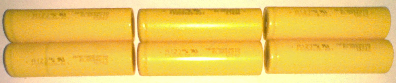

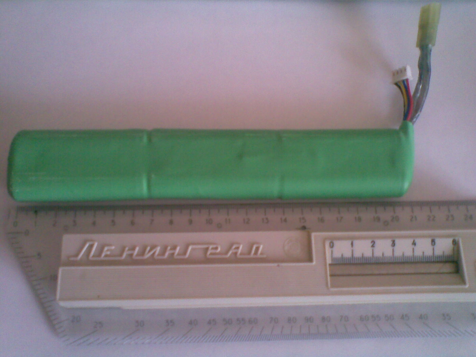

Сообщение grey_ghost » 29 янв 2012 21:23
засада с акумами :(( чет не могу найти липошки под него какие размеры туда лезут ?

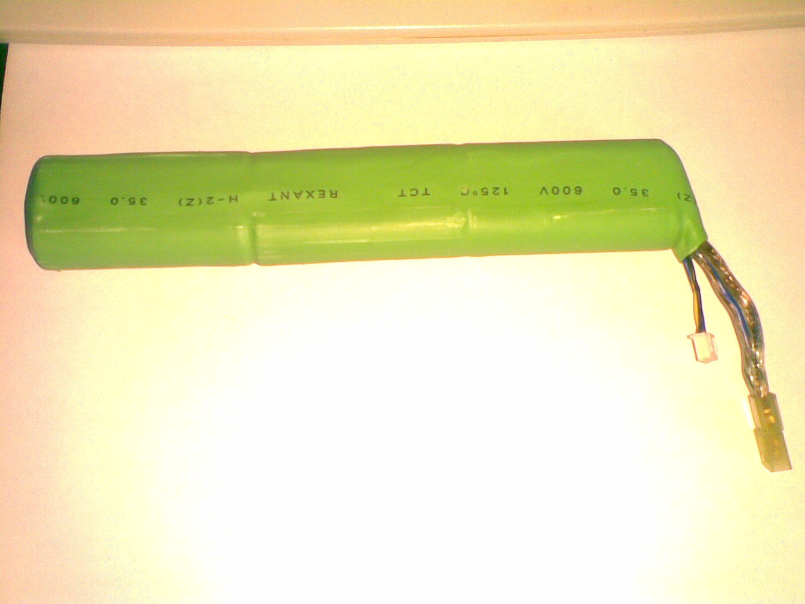

Я собрал себе сам батарею из аккумуляторов фирмы A123Systems : http://www.a123systems.com/products-cells-18650-cylindrical-cell.htm.
Батарея состоит из 6 аккумуляторов (пара аккумуляторов соединена параллельно, а вся батарея состоит из 3-х пар, соединенных последовательно). Получается емкость ~2100mAh напряжение 9.9V.
Приклад должен подвергнуться модификации - там есть перегородка, которая не дает батарее проваливаться вглубь приклада - она-же придерживает провод питания защелкой. Нужно ее удалить.
Потом делаются уже направляющие, по которым скользит металлическая пластина, в самой пластине "фрезеруется" примерно на 1-2 мм. паз - он там и так есть нужно его просто глубже сделать. В результате батарея просто ниже садится. (т.к. увеличилось рассояние между направляющими и появился паз - без него батарея садится на пластину и не опускается ниже).
Приклад устанавливается на отметку 1 и потом ставится батарея.
Результаты:
1. Батарея помещается.
2. Приклад нельзя регулировать по длине.
3. Получили ~ за 1900р. батарею которая продается за 3200р. (аналогичная по емкости и напряжению, но не по геометрии и количеству аккумуляторов)
4. Т.к. пилили приклад то потеряли гарантию :)
5. Потеряли времени, на приобретение аккумуляторов, изучение проблемы, сборку аккумулятора, столько что можно было бы купить 2-3 вышеуказанных (по 3200р.), если бы это время просто работать по своей специальности. ;)
6. Такие батареи ( из 6 аккумуляторов ) не продаются. :)
7. Получили кучу знаний.
Изображения батареи ниже:
Расположение элементов батареи
Длина батареи
Внешний вид батареи

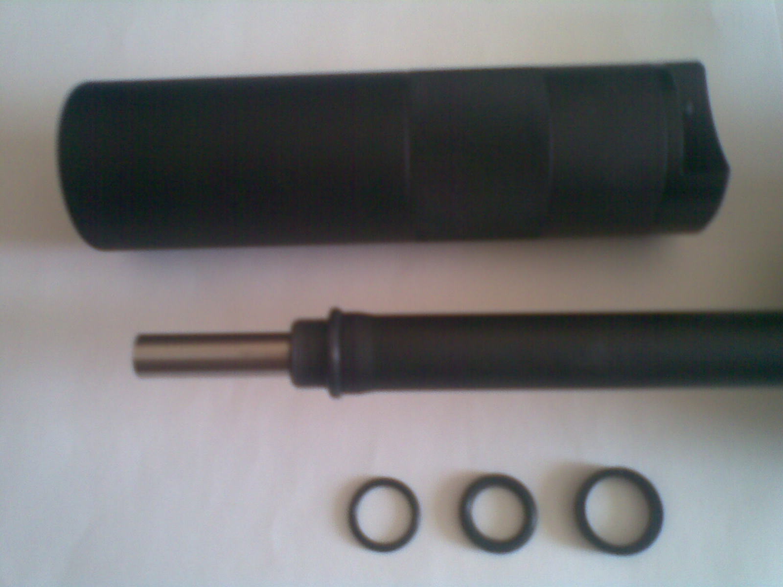

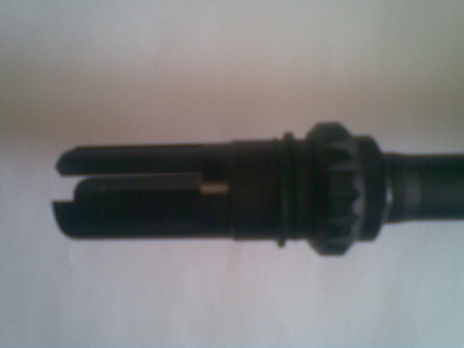

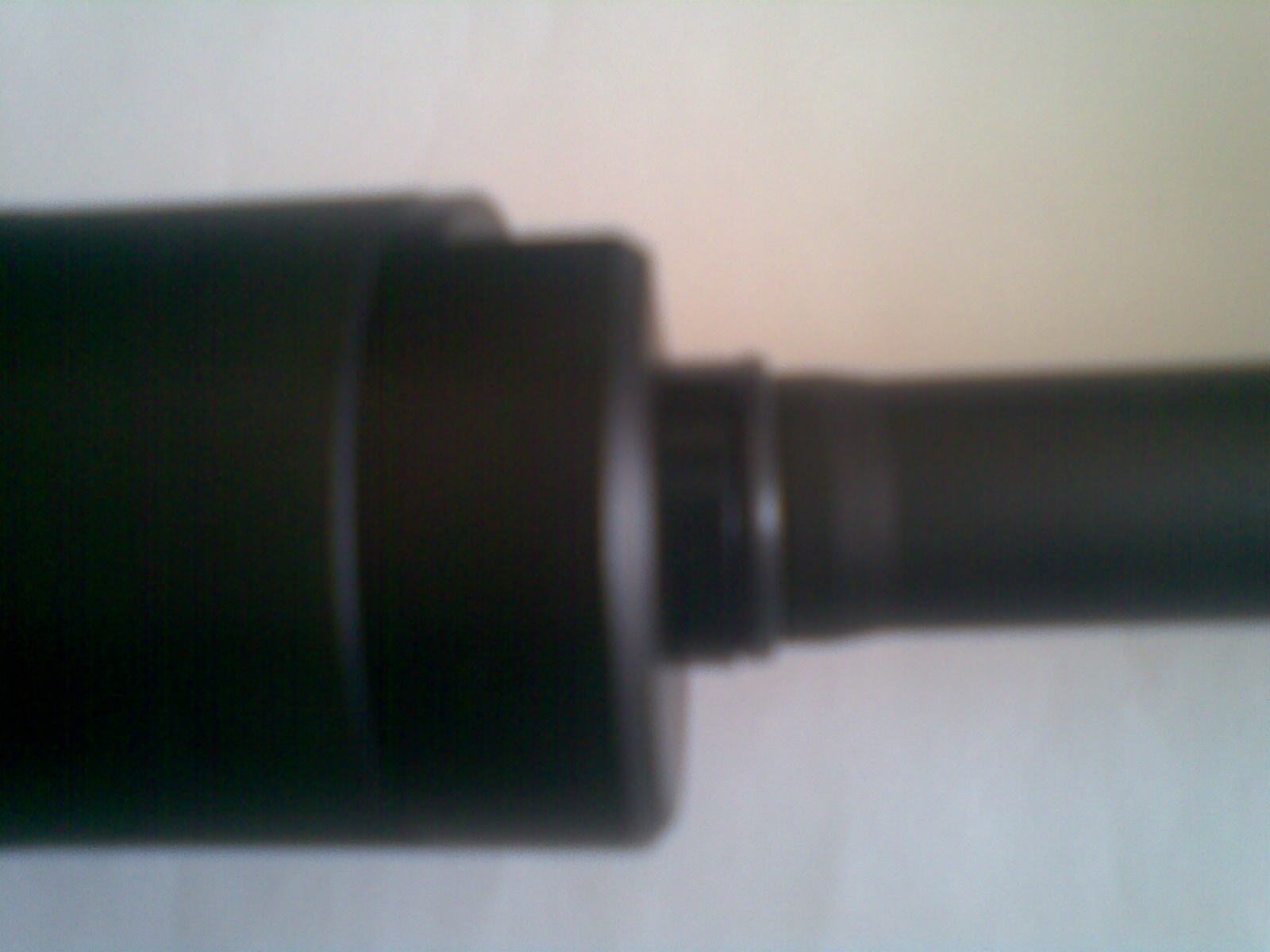

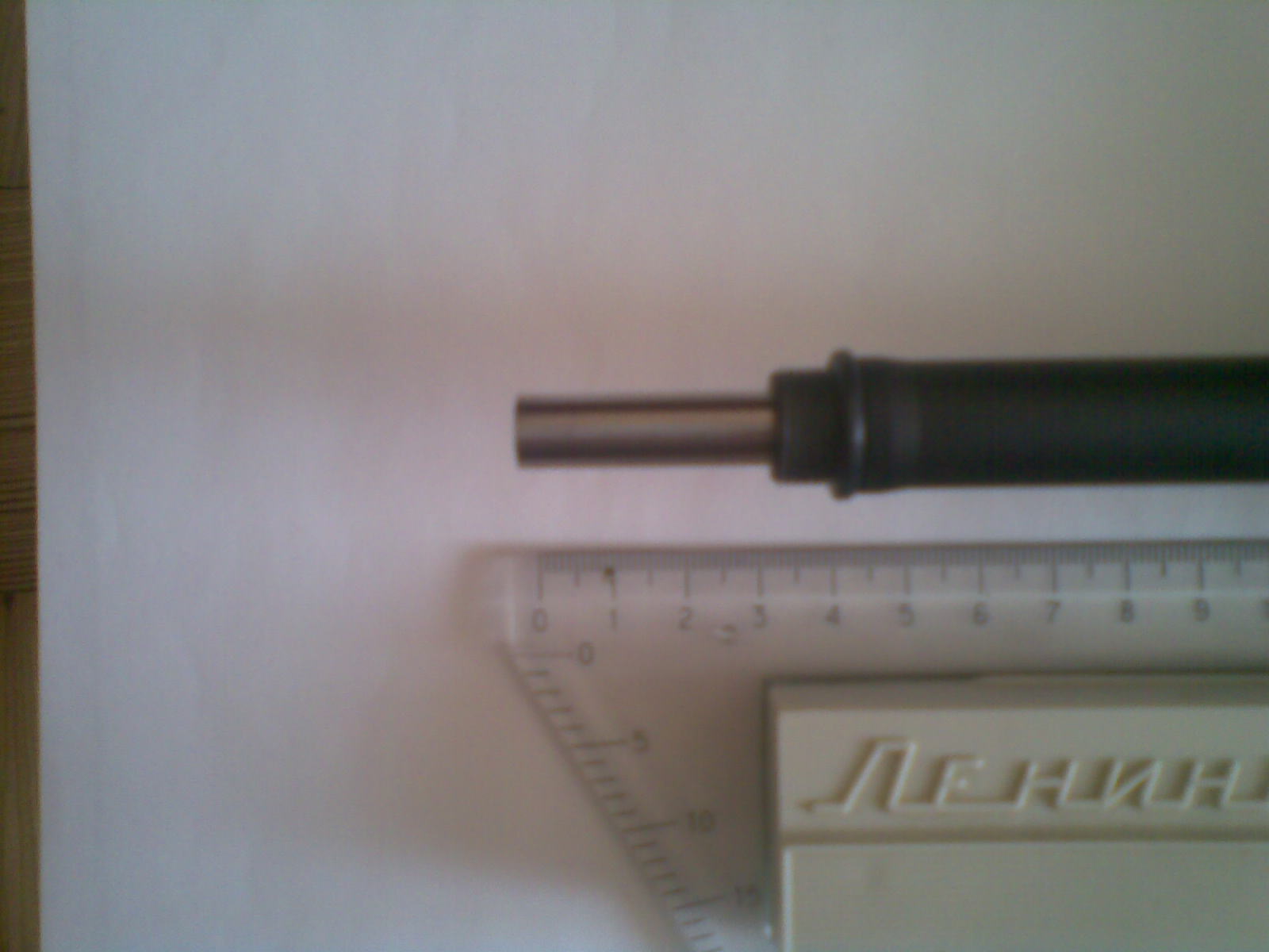

Приобрел тут стволик PDI 6.01 мм длиной 395 мм. Мини обзор здесь http://www.airsoftclub.ru/phpBB3/viewtopic.php?f=2&t=23589
Мои впечатления о стволике - круче не бывает :D.
Но выяснилось, что с длиной я немного ошибся (пришлось немного проявить смекалку). Свои посты выше, где я писал о длинах стволика я поправил.
А суть вот вчем - я ошибся на 12 мм меряя рассояние от края базового стволика до края внешнего стволика, поэтому со стандартным компенсатором выглядит как на рисунке 1. Проблем здесь особых нет (надеть на край стволика черную термоусадочную трубку и заметно его не будет вообще или покрасить черной краской).
А основная проблема заключается в том, что я собирался использовать его с Tokyo Marui Tracer Unit http://www.tokyo-marui.co.jp/products/option/fullauto.html и лишние 12 мм стволика тут стали перекрывать инфра-красный датчик, ответственный за включение подсветки.
Но как оказалось проблема просто лечится. Берется пластиковое кольцо из комплекта "глушителя", одевается на резьбу внешнего стволика и вроде бы все должно быть OK, но слишком оно тонкое нужно еще немного - смотрим, а на внешнем стволике одета заводская резинка, О-Ring называется, если не ошибаюсь. Вспоминаю где - же я такое видел - а видел я его где-то в сантехнике.
Покупаю на рынке за 2 р. и меняю им заводское кольцо. В результате ИК датчик немного цепляет край стволика (если заглянуть в глушитель видны две красные полоски на на краю стволика) но все работает.
См. Рисунок 2. (слева на право: заводское O-Ring, O-Ring от какой-то сантехники, пластиковое кольцо от "глушителя")
Рисунок 4. Установленный глушитель.
Рисунок 3. На сколько выступает внутренний стволик.
Рисунок 2. Запчасти перед установкой.
Рисунок 1. Стволик со стандартным компенсатором.
