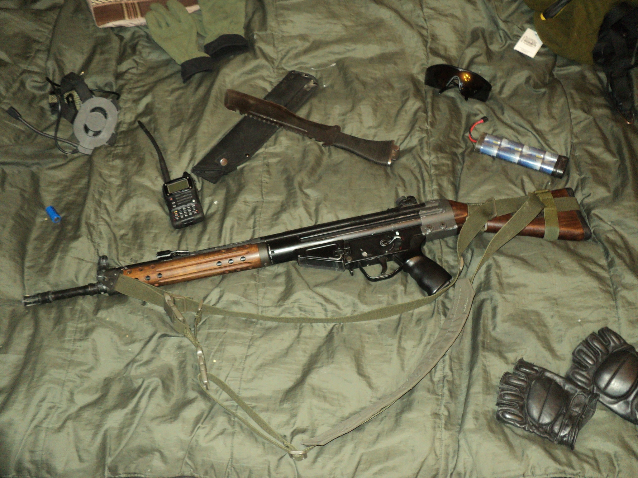

В тему:
HK G3 A3
*** Кликабельно.
Остальные фотки тут.

Сообщение Янн Ургатсон » 09 дек 2010 18:19
mr.SHADOW
красивая, дерево придаёт законченный вид
